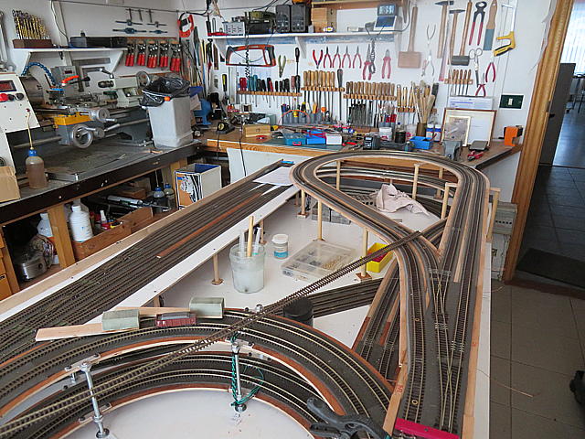

Stilgevallen, bij gebrek aan peco-55 rails.
Toestand vandaag
De linkerkant met de rondloop en de keerlus.
stukje keerlus nog te doen.
De rechterkant.
Een kwart van de helix ontbreekt.
ik heb nog juist 1 stuk rail. Misschien, als ik zuinig ben, kan ik de twee bogen van de helix afwerken.
Mocht dat lukken dan kan ik eindelijk helemaal een rondje rijden.
