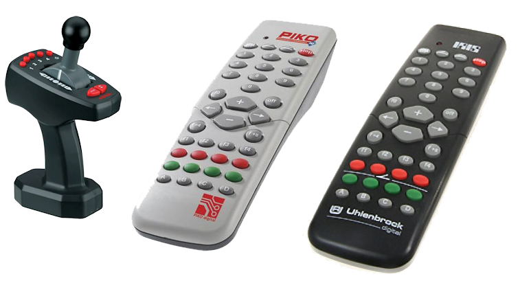

Eigenlijk even benieuwd welke apparatuur je met infrarood kan koppelen aan een YD7001.
Daar heb ik zo snel niets over kunnen vinden.
Re: DTS Special YaMoRC YD7001 Command Station
Geplaatst: 19 jul 2024, 13:11
door Ben Spoorman
Een handregelaar, b.v. van Piko of Uhlenbrock aldus de handleiding.

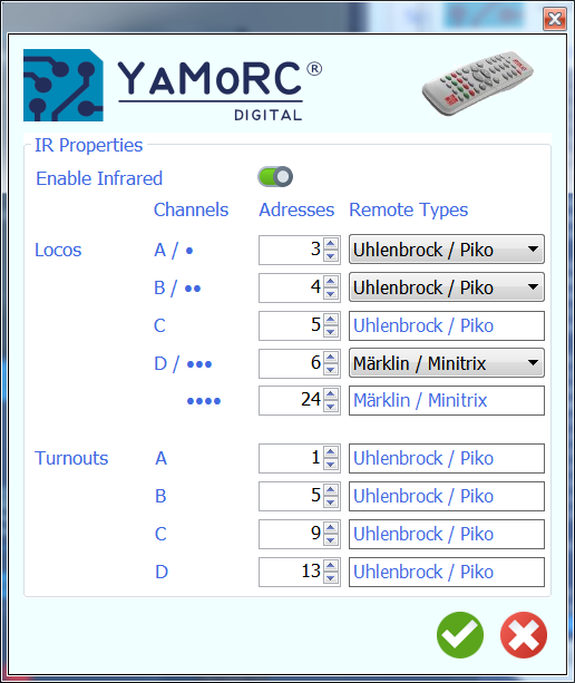

De linkse binnenkort in Build 70/71:
YD70xx IR-Props.png (69.99 KiB) 11156 keer bekeken

Bedankt voor de toelichting
Ik zie dat de PIKO uitverkocht is en ook niet meer verwacht wordt
De Uhlenbrock is niet beschikbaar maar komt naar verwachting weer terug als ik correct heb rondgeneust.
Hmmm. Zoveelste leuke project om te zien of je daar geen andere afstandbediening voor kan misbruiken. Gaat voorlopig op de stapel "leuke ideƫen voor later".
Heb overigens 2x een DR5000 naar een YD7001 omgebouwd en ben daar best tevreden over. Allleen kom je heel snel afstandbedieningen te kort. Vandaar ok deze vraag om te zien welke alternatieven er zijn.
