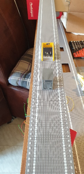

Vandaag begonnen met het eerste perron.
Auhagen perron randen (41 200) en het plaveisel Auhagen markt plaveisel (52 421).
Afmetingen worden 1100 x 81 mm .
Trap materiaal van oom Alie.
Het snijden van het plaveisel gaat redelijk makkelijk , in kerven met een hobby mes in de randen van de tegels , ombuigen en afbreken.
nu nog een lift er op , bankjes , lantaarns en de kopkanten afwerken.
En daarna nog 5 te gaan.

Weer stapje verder.
Perron met 9 mm multiplex opgehoogd en verstevigd.
Ik gebruik Roco line met bedding dus standaard zijn de perron randen te laag.
Grote gaten in de onderkant zijn voor trappen huis en de faller bewegende lift.
Hoop dat de liften morgen binnen komen dan kan ik ze in elkaar zetten.

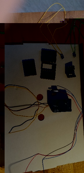

De elektrische onderdelen met draadjes
Vandaag begonnen met de liften.
Draadjes gesoldeerd (dat was even een rotklusje).
Nu kan ik gaan plakken.

Hoe ga je het liftje verplaatsen? Met servo of steppermotor? is niet goed te zien op foto's.
Re: Perron bouw
Geplaatst: 02 jan 2023, 17:00
Met de standaard aandrijving van Faller.
Motortje met wormwiel overbrenging drijft een draadeind aan die op zijn beurt in 2 moertjes aan de liftkooi loopt.
Er zitten 2 eindschakelaars in (nou ja schakelaars zeg maar gerust schakelaartjes , tjes, tjes ).
Verder zit er ook nog een motor regeling bij zodat je de snelheid kan regelen.
Arduino gebruik ik als tijd schakelaar.

Inmiddels is perron 2 behoorlijk gevorderd.
Trap ommuring gemaakt van reststukjes , moet nog afgewerkt en geschilderd worden.
De fallertjes lopen ongeduldig de trap al op.
