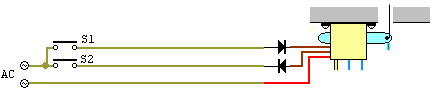

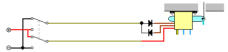

Als de middenaansluiting op een gelijkspanning (DC) wordt aangesloten en een 'plus' aan de aansluiting voor stand 1, zal het wissel stand 1 aannemen. De andere aansluiting zal geen reactie vertonen, omdat daarvan de diode in tegengestelde, niet-stroomdoorlatende, richting is geplaatst. Wordt hetzelfde gedaan met een 'min', dan zal alleen de aansluiting behorende bij stand 2 geactiveerd worden. De wisselstand is met één dubbelpolige ompoolschakelaar (of een relais) te regelen. Naar de aandrijving zijn maar twee draden nodig: één aanvoerleiding en één retourleiding (zie schema 03).
Door de diodes in de aansluitingen van de aandrijving kan deze ook met een wisselspanning (AC) werken. Er zijn dan drie draden nodig: twee naar beide van diodes voorziene draadjes en één gemeenschappelijke leiding. Hier zijn twee drukknopjes (of één 3-polige tuimel- of schuifschakelaar) nodig, zie schema 04 (bij gebruik van een tuimel- of schuifschakelaar geeft die ook de stand van het wissel aan). Bij een druk op de ene drukknop krijgt de motor spanning en zal het wissel omleggen naar de ene stand. Bij het drukken op de andere knop krijgt de motor opnieuw spanning (maar in polariteit) en zal het wissel omleggen naar de andere stand. De polariteit wordt geregeld door de ingebouwde dioden, het motortje in de aandrijving krijgt de positieve of de negatieve fase van de enkelzijdig gelijkgerichte wisselspanning en draait dan de ene of de andere kant op.
