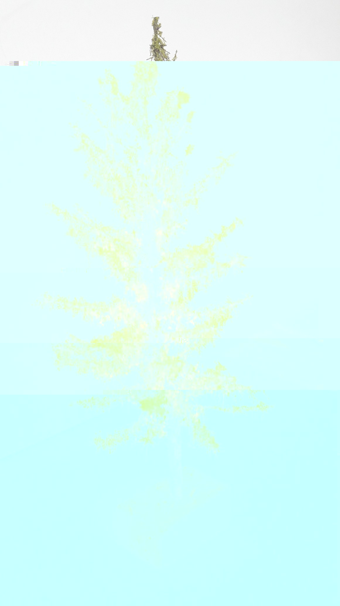

door Folkert van Wijk
Afgelopen week zijn we in Zwitserland geweest en pns spoorbaantje speelt zich ook in de lente af, deze vakantie heb ik dus nog eens extra goed naar de net ontspruitende lariksen gekeken. Thuis heb ik boompje nummer 5 dus weer iets anders gemaakt.
En oh ja de blaas methode werk perfect!

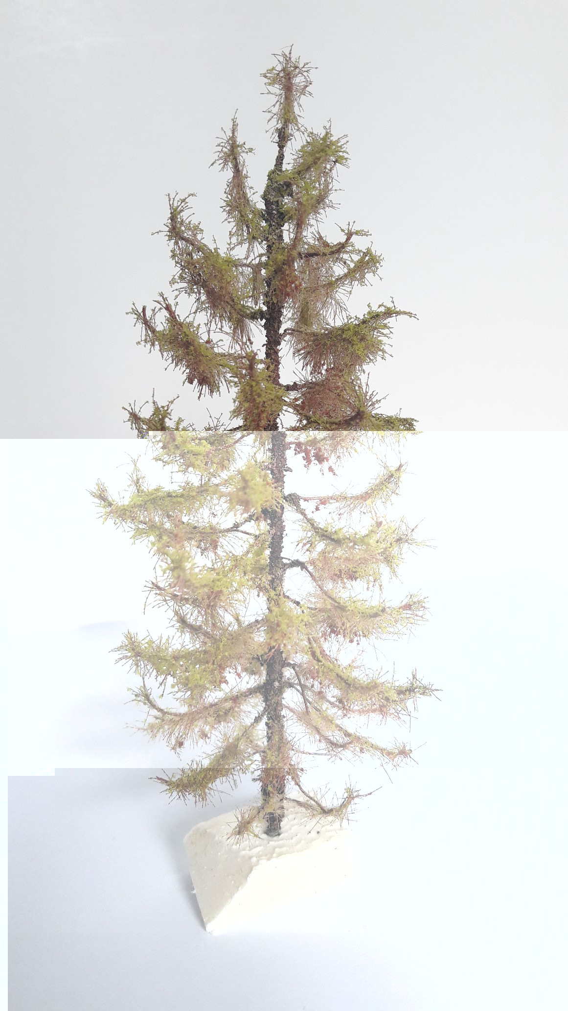

nummer 6.
Dit keer geen balsa stam van 3mm maar 2mm bloemisten draad omwikkeld met dunner draad waarvan ik ook de takken heb gemaakt. De takken waren eerst lussen die ik naderhand heb open geknipt.
Deze boom kan ik nu dus in iedere vorm buigen.

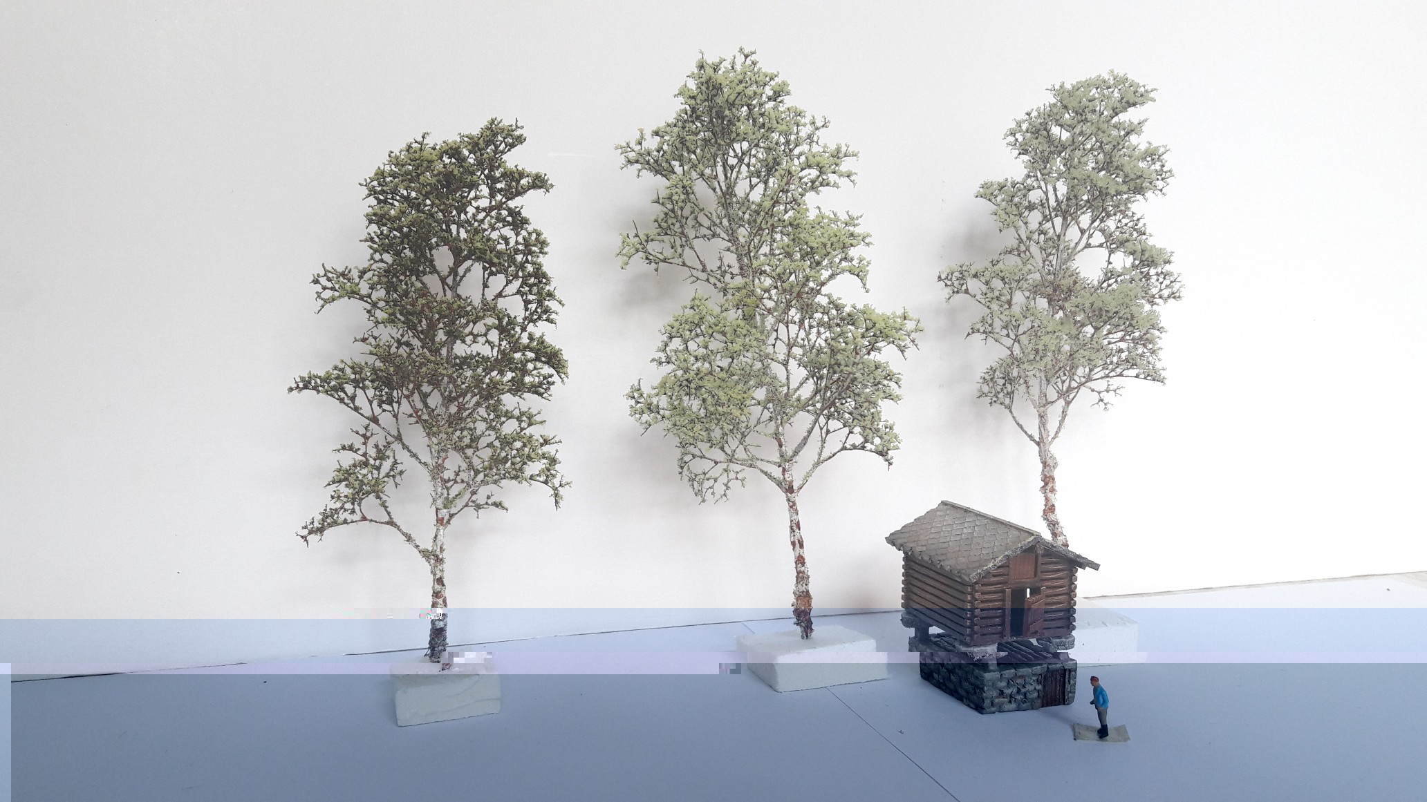

nummer 7 en 8, en een beetje spelen met wat boompjes en een schuurtje die ik al had.
De boompjes op de achtergrond heb ik van vlinderstruik bloemen gemaakt.

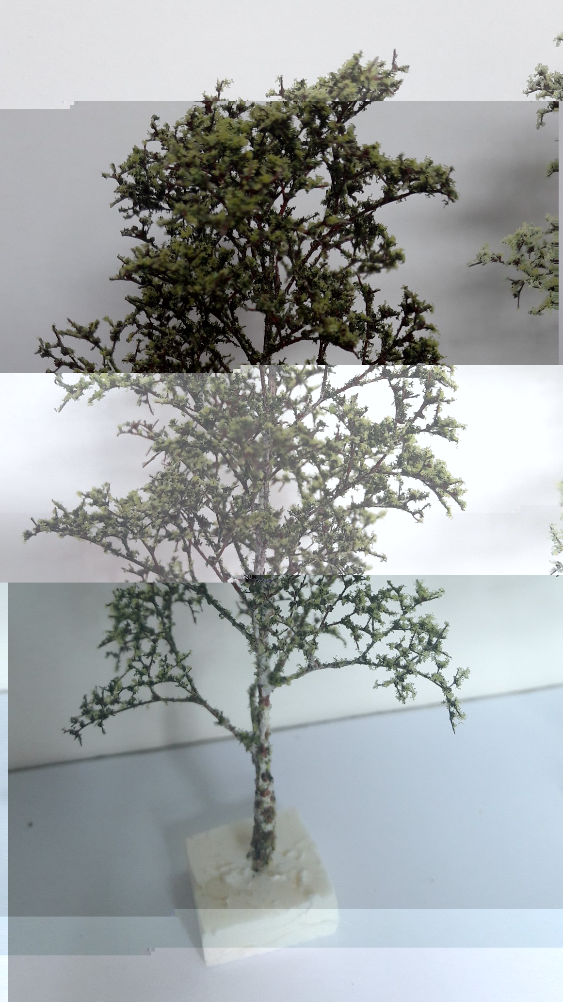

Laatst een pakje zeeschuim? gekocht. Het is echt mooi spul, helemaal als je luchtige lente berken wil maken.
Eerst heb ik vooral de stam van onderen iets dikker gemaakt met acryl pasta en fijn strooisel. Daarna met de spuitbus het hele boompje beige gespoten en daarna de takken twee kleuren bruin. toen met een kwastje de stam zijn typische berken motiefje gegeven, waarna ik een en ander met twee kleuren fijne vlokken heb bestrooid.
