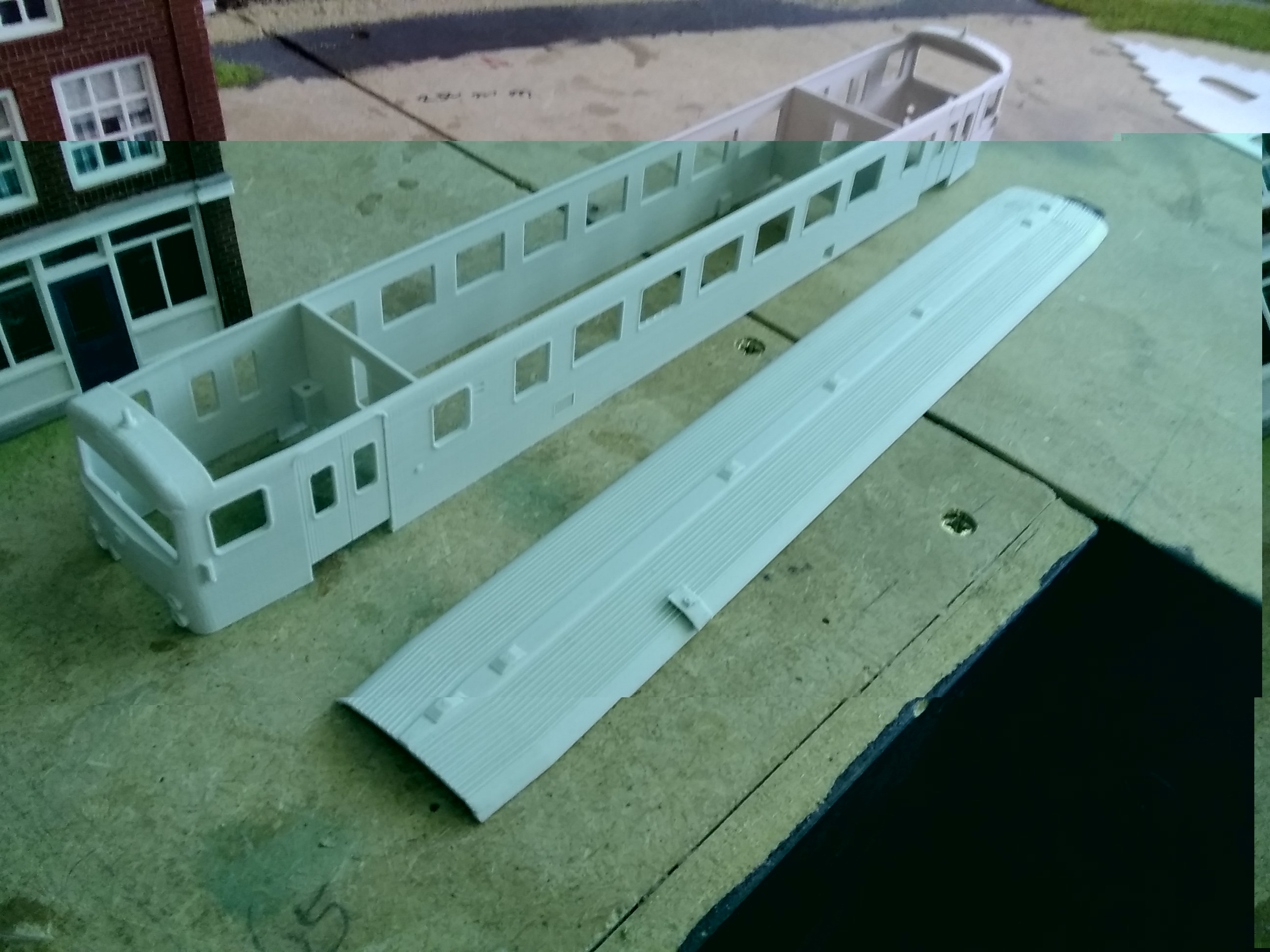

Na velen uren tekenen en bewerken kon ik een kap gaan printen.
Ik had er voor gekozen om het dak als een los onderdeel te printen, dit is makkelijker bij het spuiten van het model dan hoef ik het dak deel niet af te plakken omdat het een los deel is en het geeft een mooi lijn tussen het grijs en geel.
Zo ziet de print er dan uit in h0.

Nadat alle delen van de kap zijn geprint samen gelijmd geschuurd en geplamuurd en in de laatste laag grondverf is gezet ziet de kap er zo uit het dak is een los deel en bestaat uit 3 delen.
Om er voor te zorgen dat de kap netjes blijft en niet kan breken en makkelijk kan worden vast gehouden heb ik een mal gemaakt uit diverse lagen styreen plaat van 2mm en 1,5mm deze zit vast met 4 M3 schroeven op de plek waar het te bouwen onderstel mee vast gezet gaat worden.

De volgende stap wordt de raam randen/rubbers zwart maken/schilderen.
De randen zelf doe in met een fijne Edding stift en de rest met zwarte verf.
Binnen wanden/deuren worden van een kleur voorzien en alles wordt op zijn plek vast gelijmd.
Schuif raampjes aanbrengen.
Dan breng(spuit) ik de sier belijning op de hoeken aan de onderkant van de cabines aan.
Maak lamp ringen en breng deze aan.
Mak het dak passend en spuit deze grijs.
De BH beschermkap rood schilderen.
In het Nederlandse weer zijn een paar ruitenwissers voor de cabineruit hard nodig.
Deze teken ik na op basis van een foto.
2022-03-26 (1)~2.jpg (250.04 KiB) 29015 keer bekeken
2022-03-26 (3)~2.jpg (142.65 KiB) 29015 keer bekeken
Tot zo ver weer de update.
Binnenkort het laatste stukje de opschriften.
Mvg Ronald Hofmeester.
