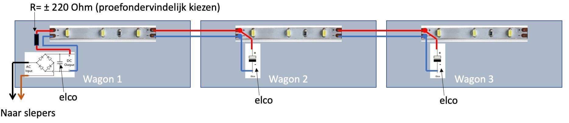

Ik ben met dit schema begonnen.
Denk de componenten uit rijtuig 2 en 3 even weg.
Rijtuig 1 heeft dus de componenten weerstand condensator en gelijkrichter.
En uiteraard slepers.
In de rode en blauwe draden heb ik stroomvoerende koppelingen toegepast.
En het werkt prima zonder knipperen.
Echter nu,heb ik een rijtuig bijgeplaatst met sluitverlichting en led verlichting.
De sluitverlichting heb ik een diode en weerstand geplaatst in serie aan de groene draad.
De bruine draad heeft geen componenten.
Als ik het rijtuig aankoppel heb ik sluiting,dan gaan de leds in de andere 3 rijtuigen uit.
Waar maak ik nu de fout.?
De 2 foto’s zijn de standaard printen van FLM.
Ik heb dus de print eruit en de componenten gebruikt zoals beschreven.
Wie weet raad?

Doet het vierde rijtuig het wel als je hem niet aan hebt gekoppeld, en heeft deze zijn eigen slepers?
Zo ja, dan denk ik dat een van de stroomafname vanaf de wielen gespiegeld is ten opzichte van de rest. Probeer eens de stroomvoerende koppeling andersom aan te sluiten.
Werkt het dan wel?

Het vierde rijtuig word ook gekoppeld met de stroomdoorvoerende koppeling.
Wanneer aangekoppeld brand de lid Strip.
Als ik dan vervolgens de sluitverlichting op de + en - van de ledstrip aansluit dan heb ik sluiting.
Het rijtuig heeft dus geen eigen sleper.

Ahh, ok.
Als het witte licht dooft, brand het sluitlicht dan wel gewoon?
Wat als je de tweede en derde wagon weg laat en alleen de vierde aan de eerste koppelt?

Er zit geen wit sluitlicht op het rijtuig.
Alleen 2 rode.
Ik zal straks eens proberen om het rijtuig als tweede rijtuig aan te koppelen.
Ik heb er nu 2 slepers onder gemaakt alleen voor de sluitlichten en de ledstrip via de magneten.
En dat werkt wel.
Maar niet zoals beschreven.
Maakt het nog uit of groene draad of bruine draad de componenten krijgt.
Ik heb nu dus aan de groene de diode en weerstand op + .
De bruine draad op de - .
Ik zie vast iets over het hoofd.
Misschien kunt u schematisch iets laten zien?

Volgens mij zit te diode verkeerd om.

Hoe kan ik dat meten?

Luukwilow schreef: 02 aug 2021, 11:56
Heb je dit nog uitgeprobeerd?
Het is belangrijk om bij storingszoeken punt voor punt af te werken.
Wat Marcel zegt is ook een optie, maar het probleem wat je nu creëert is dat je het overzicht gaat verliezen.
Een diode meet je met een multimeter in diode stand. Maar even simpel, volg de stroom en als je dan tegen het zwarte streepje op een diode loopt dan spert deze de stroom.

Ook als ik hem koppel aan het tweede rijtuig gaat het niet goed.
Wat gebeurt er precies.
Als ik aankoppel gaat de led in het eerste rijtuig uit.
Als ik de led uit het tweede rijtuig los soldeer dan gaan de sluit ledjes branden en blijft de led in rijtuig 1 branden.
Ik zit er aan te denken om als proef de 2 sluit leds parallel te zetten met 1 weerstand en zonder diode.

Luukwilow schreef: 03 aug 2021, 23:15 Hoe kan ik dat meten?
Wissel de draden eens om. De + wordt nu door de diode geblokkeerd volgens mij.

Kan daardoor dan sluiting ontstaan als de diode verkeerd om zit.
Het gekke is dat wanneer ik het rijtuig koppel zonder de ledstrip de sluitledjes wel branden.
En als de ledstrip erbij koppel word dan gaat t fout
Re: Analoog
Geplaatst: 04 aug 2021, 15:21
Ik denk dat er niet eens een sluiting is. Maar dat de rode leds met minder interne weerstand en stroom opeisen van de witte leds.
Of dat de diode zoals Marcel schrijft de spanning blokkeert

Ik heb inmiddels opgegeven.
Ik snap er geen snars meer van.
Ik heb nu de rijtuigen met slepers voor de sluitverlichting uitgerust.
En de led verlichting in het rijtuig met de stroomdoorvoerende koppelingen.

Ik denk het schema niet goed werkt i.s.m de sluitverlichting.
Als ik het hier en daar goed gelezen heb is het nodig om in elk rijtuig ook nog een gelijkrichter te plaatsen?
In het schema heb ik weerstand van 1 K geplaatst,het rijtuig met sluitlicht heeft (had) een weerstand in serie van 1K ohm?
Ik dacht dit de oorzaak zou kunnen zijn ,helaas niet dus.
Ik weet ook niet zeker of de sluitverlichting LED verlichting is of dat het gloeilampjes zijn.
Als het goed is heb ik nog ergens een 12 volt led lampje liggen,die ga ik eens proberen te gebruiken als fictief sluitlicht.

zijn er niet gewoon teveel LED's aangesloten voor het voltage dat je gebruikt in de wagons?
Oftewel te grote spanningsval.
Theo

Ik heb in 6 rijtuigen ledstripjes.
Dus ik heb geen idee hoeveel spannings dip dit geeft.

Ik mis nog even een antwoord op de vraag van Marcel, of het helpt als je de draden van de koppeling van de vierde rijtuig omdraait.
Helpt dat? Heb het gevoel dat er nu veel door elkaar heen gaat en de adviezen niet echt worden beantwoord. Ik kan het mis hebben hoor :)

De draden van de koppeling omdraaien.
Ik heb alle koppelingen op de juiste manier geplaatst(NEM) en individueel doorgepiept.
Er zit geen draaiing in,kan ook niet want het zijn PEHO KKK koppelingen.
Dus volgens mij zitten alle + en - goed aangesloten?
Ook weet ik niet zeker of het sluitlicht led of gloeilampjes zijn.

Als op de groene draad de plus staat dan gaat het niet werken omdat dit wordt geblokkeerd door de diode .
