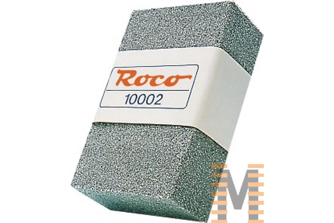

Een railgum is ook een optie.

Re: Rails reinigen
Geplaatst: 20 nov 2021, 17:55
Ik zou niet de Roco railgum nemen voor schaal N, maar die van Fleischmann: 6595
Re: Rails reinigen
Geplaatst: 20 nov 2021, 19:35
door Ronaldp
Mag ik vragen waarom?
Ik gebruik zelf ook de roco gum.
Mvg ronald
Re: Rails reinigen
Geplaatst: 21 nov 2021, 14:40
door Albert
Inderdaad Martin,
Kun je uitleggen waarom je dat vind? Een railgum is toch gewoon een railgum. Of zit daar dan verschil in?
Re: Rails reinigen
Geplaatst: 21 nov 2021, 22:28
Ja, de Roco is wat grover en harder als de Fleischmann. Ook een stuk groter en duurder :)
