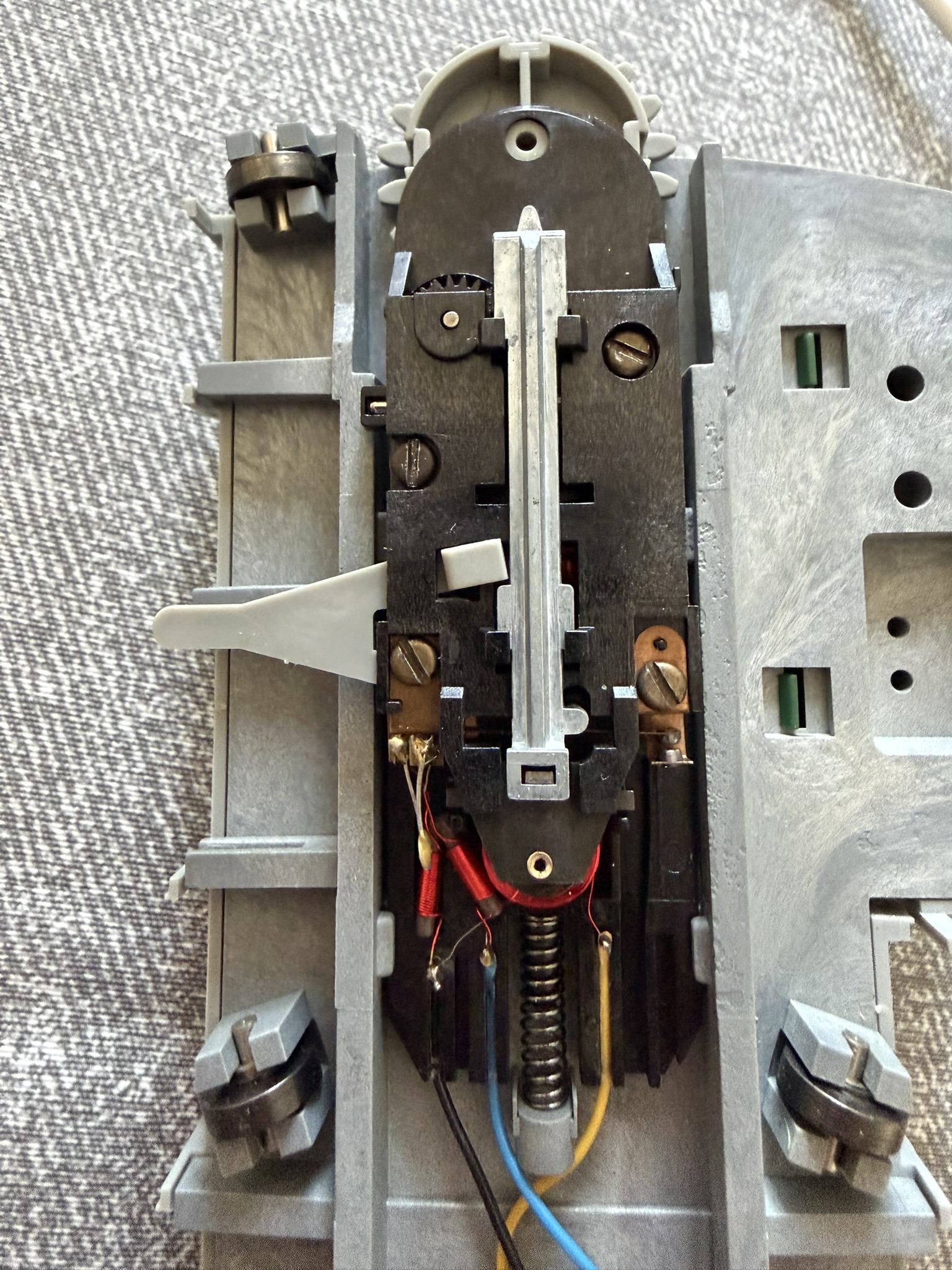

Je schrijft dat spoeltjes en condensator mogen blijven zitten, maar in de pdf (het beste te zien bij foto 2) zie ik juist GEEN spoeltjes en condensator.
Ik heb een foto van mijn huidige aandrijving bijgevoegd (was ik gisteren eigenlijk vergeten voor de duidelijkheid).
Je ziet links de 2 langwerpige spoeltjes (rood) en bij linkse spoel zie je de condensator zitten (gezien vanaf de zijkant, dus je moet goed kijken om de condensator te zien)
Dus ik heb toch nog steeds twijfels omdat ESU zelf ook soms wel en soms niet adviseert tot verwijderen afhankelijk van het type motor.

die drie dingen mogen blijven zitten.De 2 omringde rode zijn ontstoorspoeltjes te samen met de condensator.Net zoals je bij een locmotor ziet

Andre67 schreef: 19 mar 2026, 18:08
Dat zegt niets hoor. Strikt genomen kun je ook prima zonder de spoeltjes maar de C zou ik zeker laten zitten.
