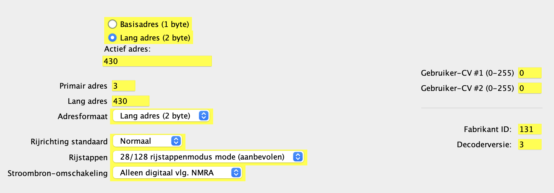

Ik ben trouwens wel benieuwd naar hoe in DecoderPro op de Basis tab het adres wordt getoond, zie voorbeeld:
DecoderPro BasicTab.png (127.89 KiB) 10515 keer bekeken
Het veld 'Actief adres' veranderd keurig mee met of je de radiobutton 'Basisadres of 'Lang adres' kiest.
