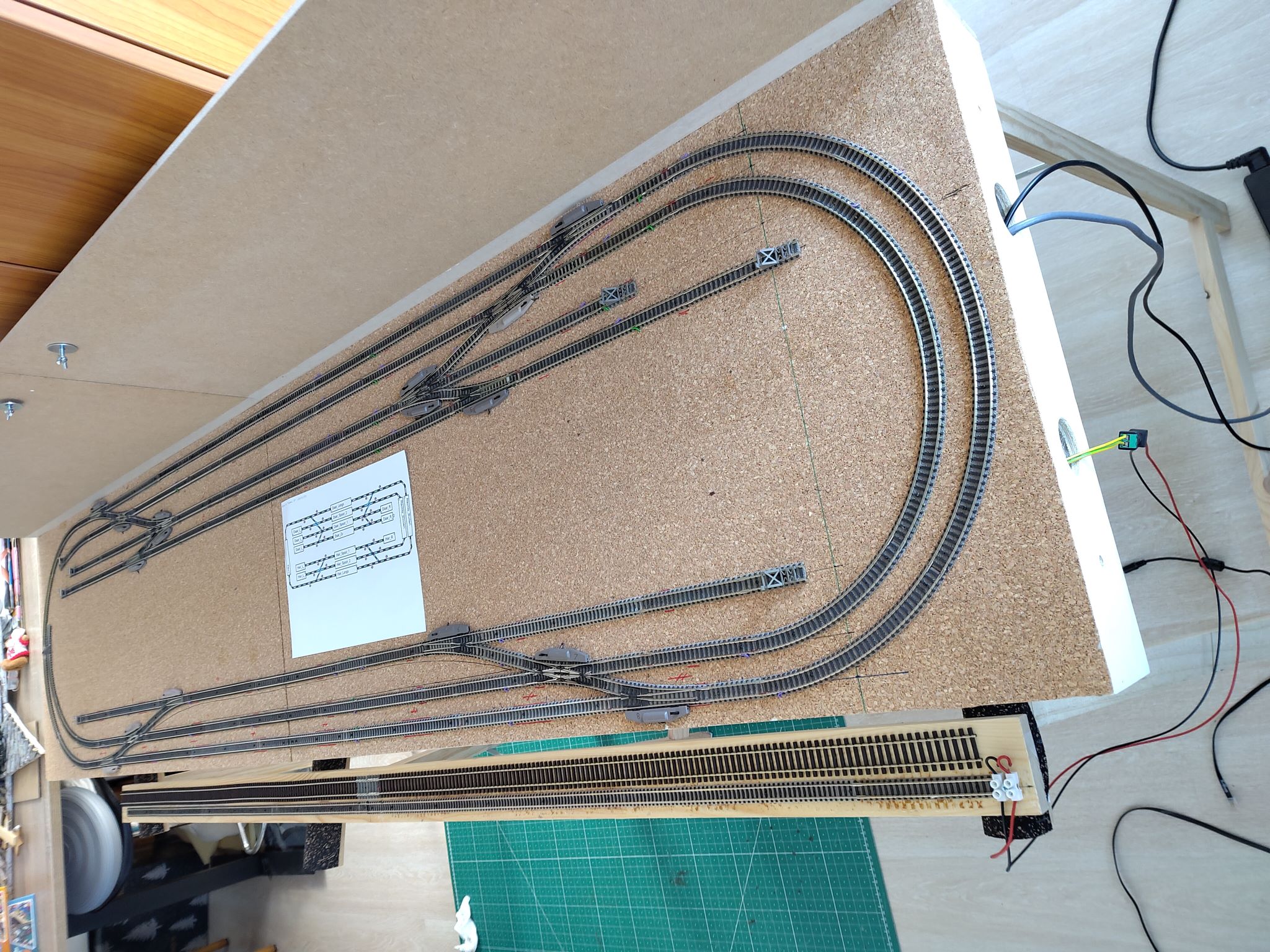

De volledige set
Volledige set aan elkaar

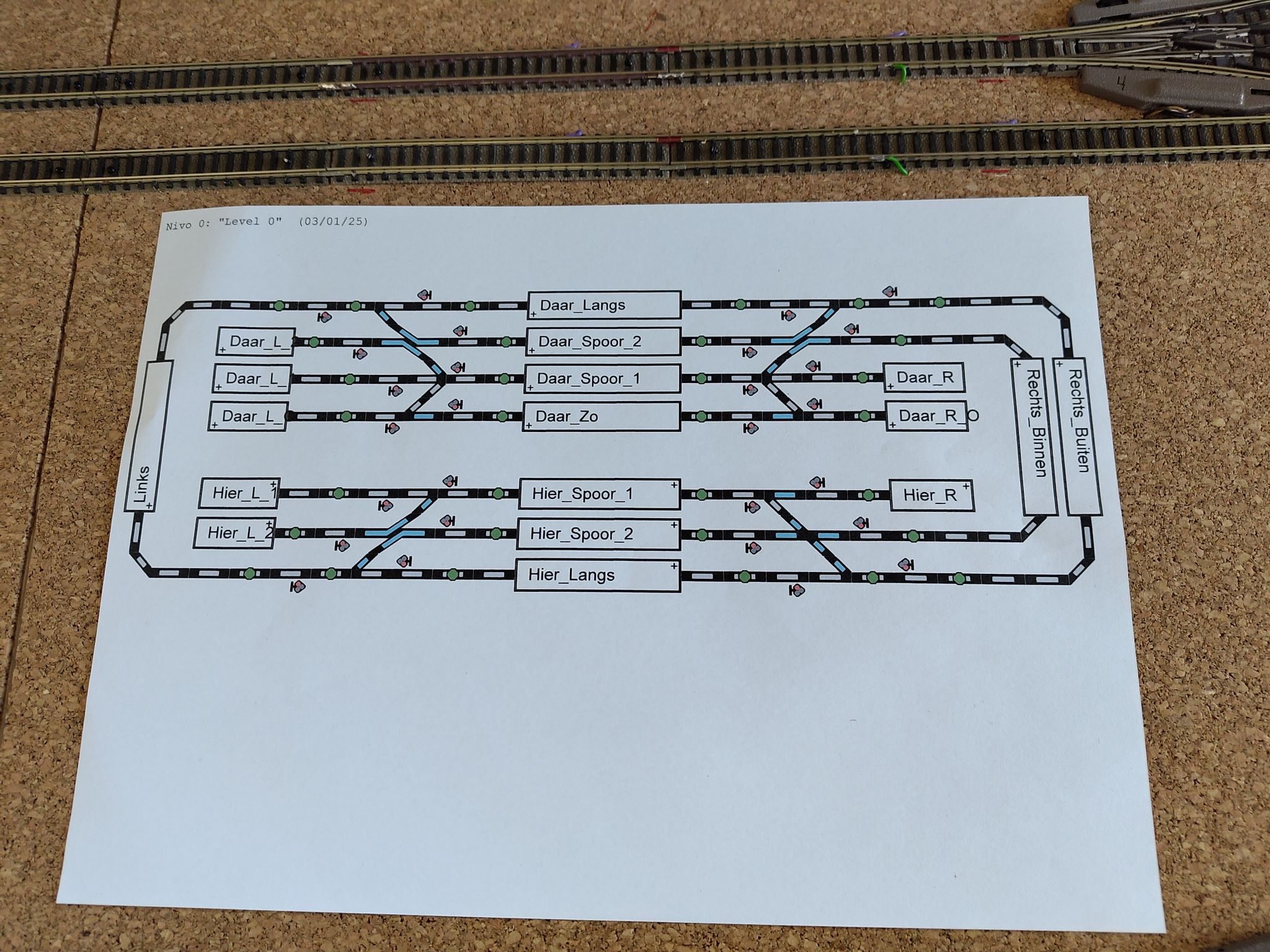

Het baanplan in rocrail
Baanplan in rocrail
Baanplan in rocrail

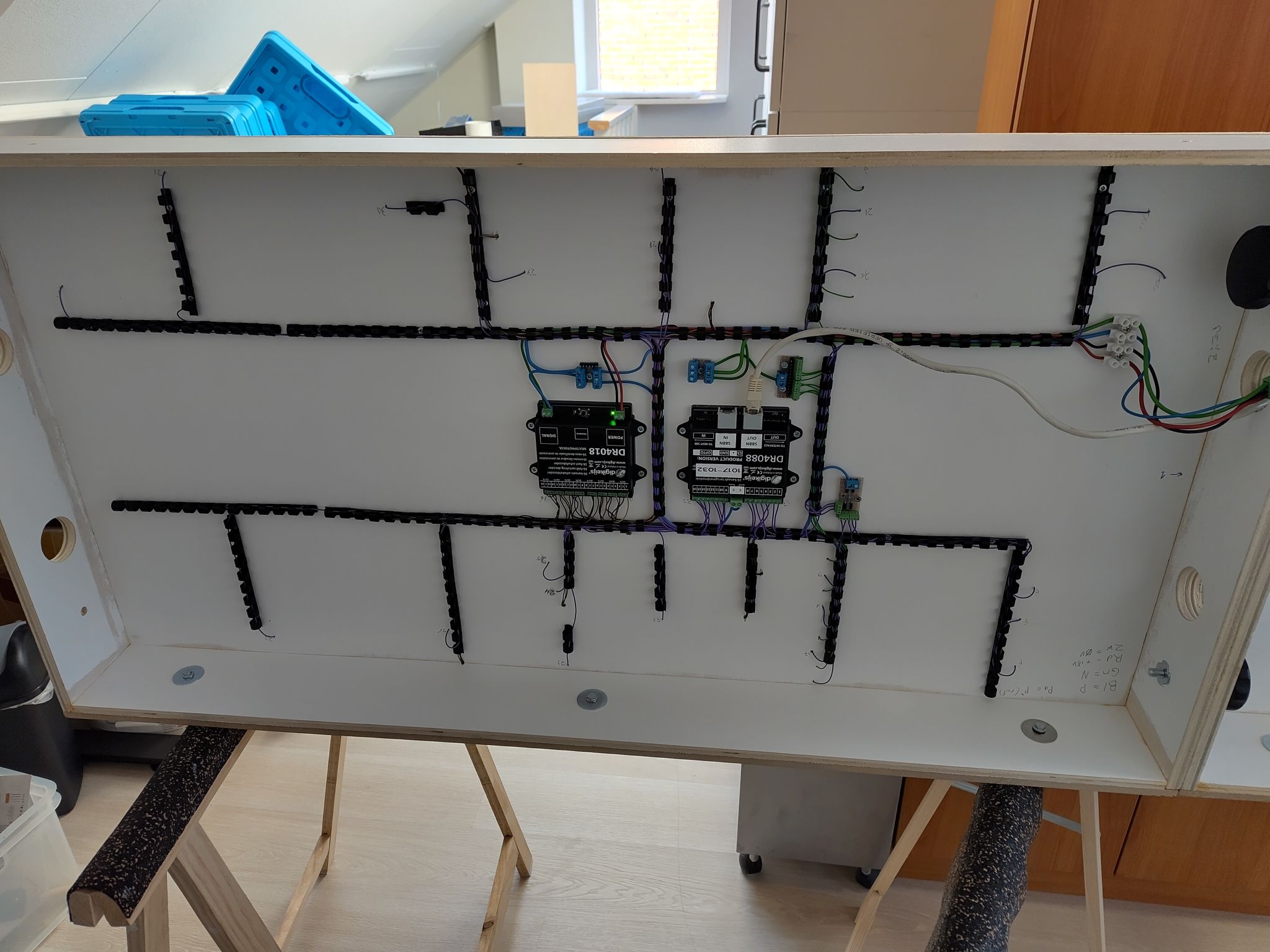

De onderkant van de 2e module is relatief rustig:
Koppelingen
Koppelingen
- DR4088CS via UTP gekoppeld op de S88 ingang van de YD7001 onder module 1.
- DR4018 voor de 8 wissels op deze module.

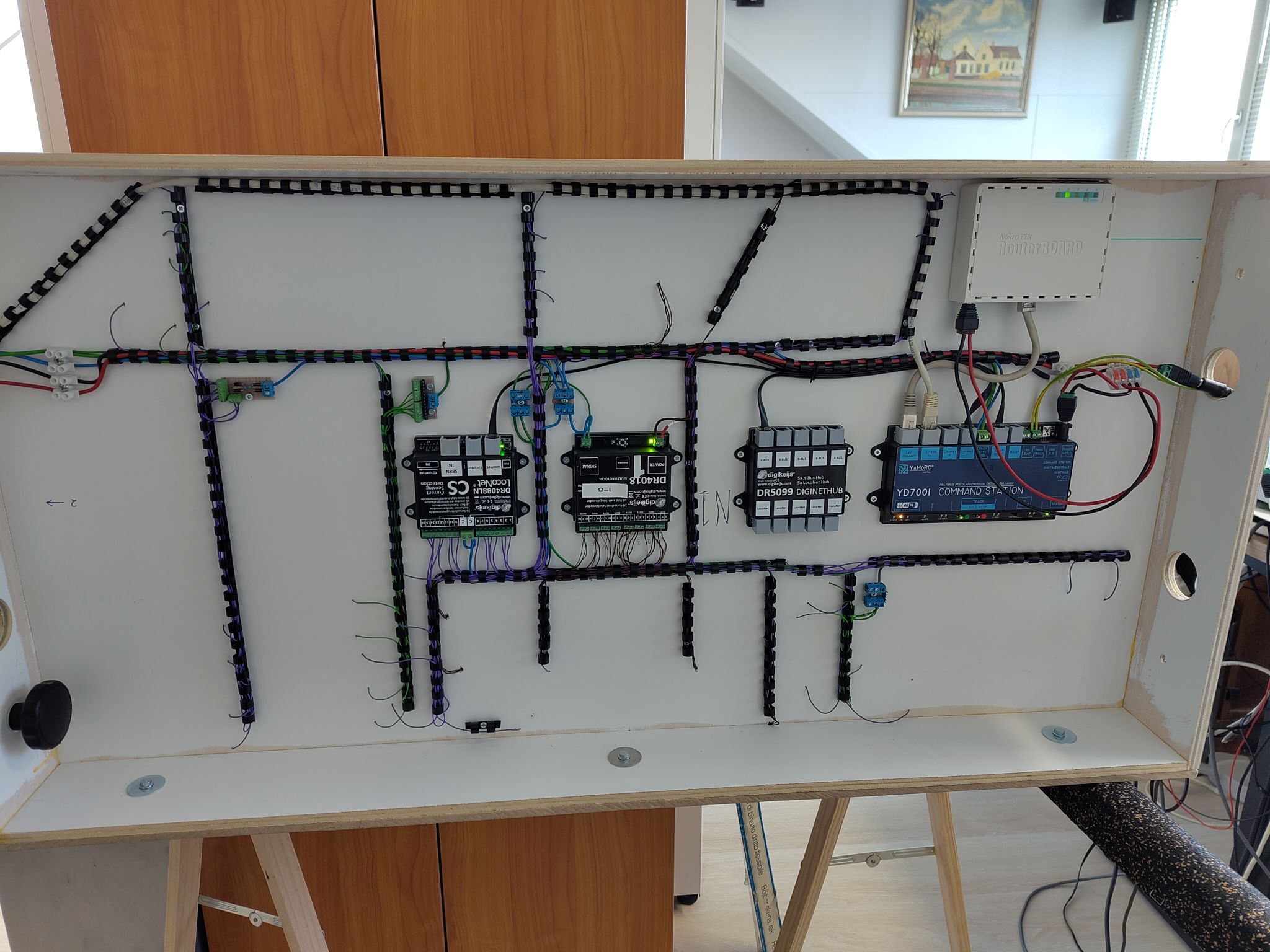

De onderkant van de hoofd module (1) is een stuk drukker:
Koppelingen
Koppelingen
- YD7001 (voormalig DR5000) voor de aansturing.
- DR4088LN-CS via DR5099 op de loconet bus.
- DR4018 voor de 8 wissels.
- Router voor het netwerk onder de bak en naar buiten.

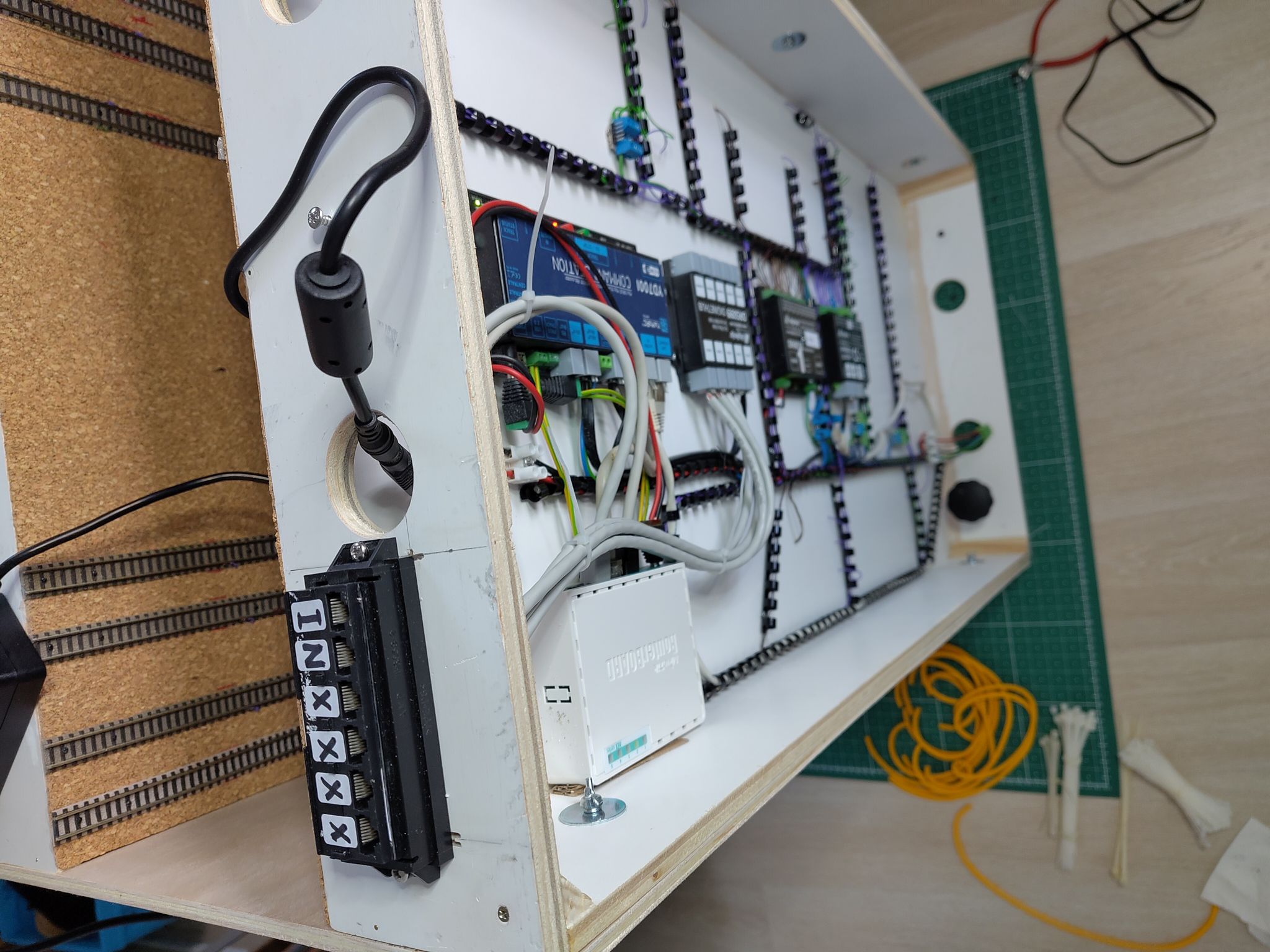

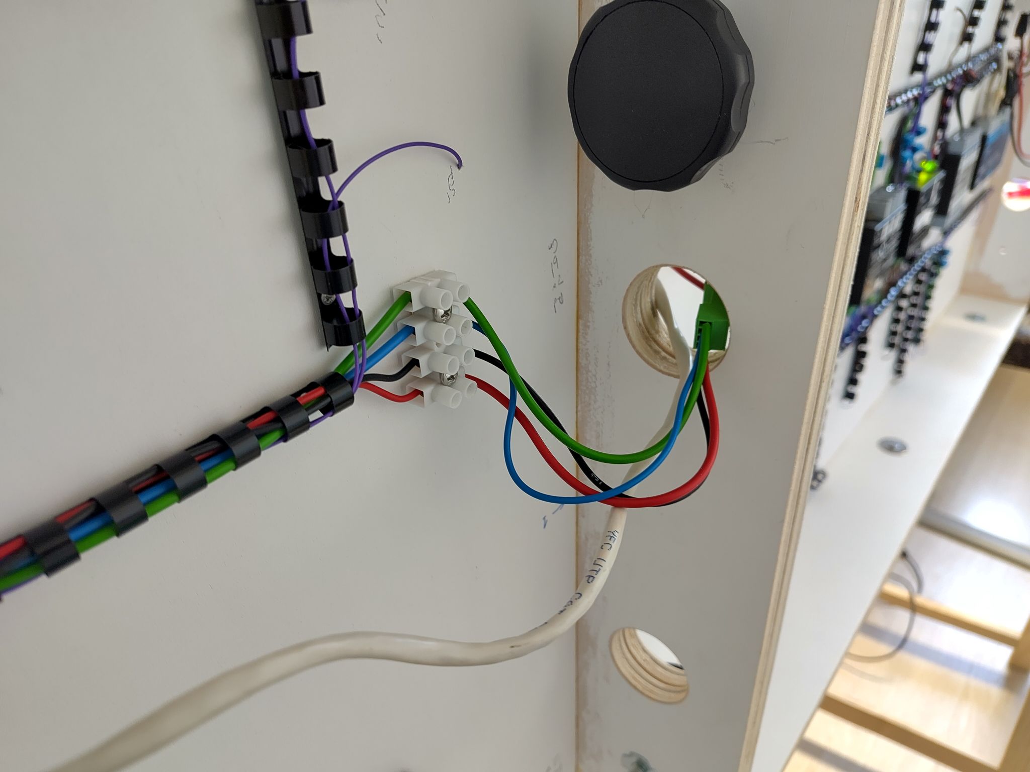

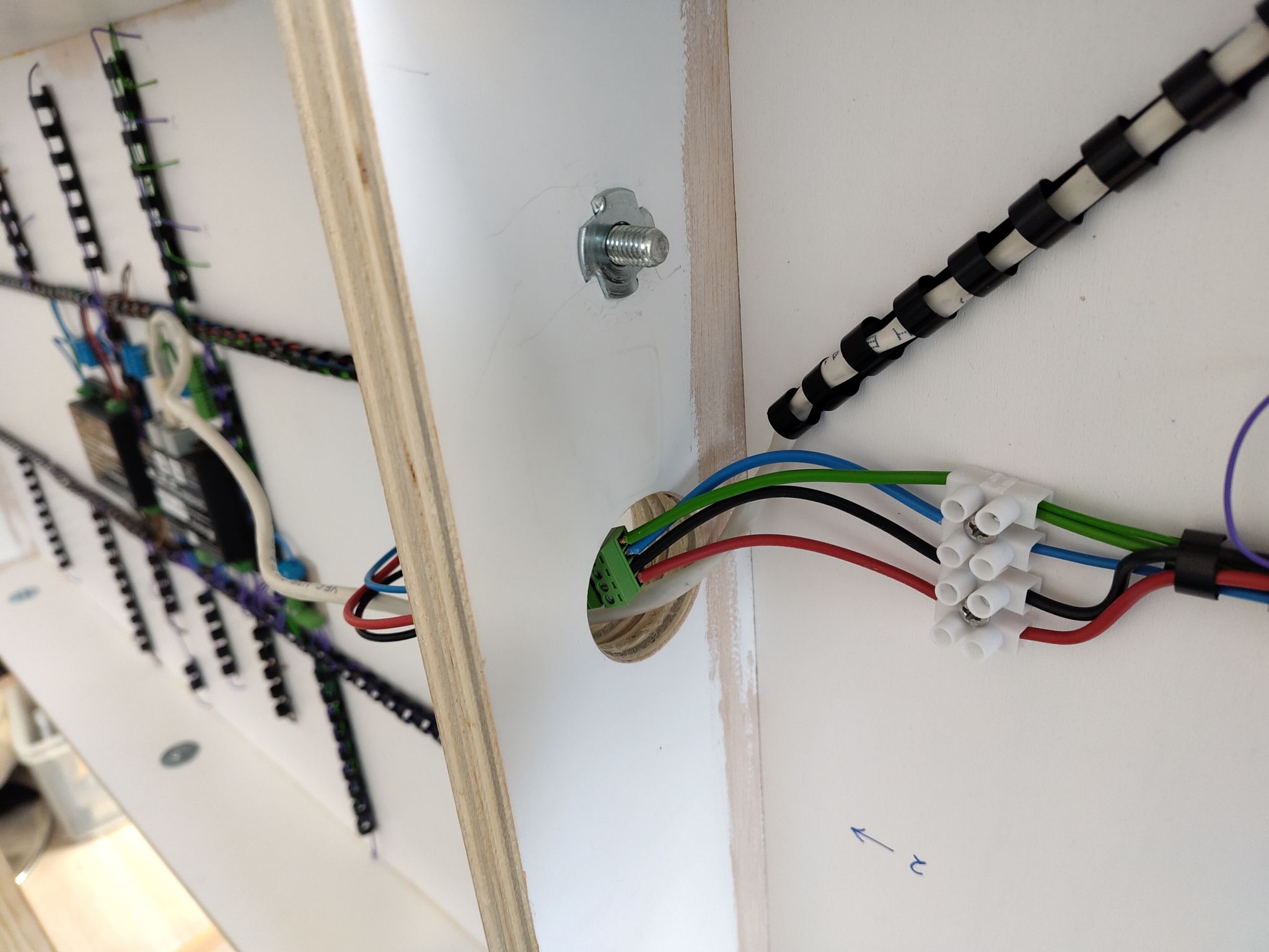

De boel is gekoppeld met een 4 polige plug:
Onderkant linkerbak
Onderkant linkerbak
Onderkant rechterbak
- rood : 15V gelijkstroom
- zwart : 0V lijn bij rood
- groen : DCC uitgang. Gaat direct naar de rail aan de binnenkant en de modules die DCC info nodig hebben.
- blauw : DCC uitgang. Gaat NIET direct naar de rails maar via DR4088 module of via een diode brug.
- Paars : Rail buitenkant tot aan DR4088 of diode brug.
De bakken zijn gekoppeld met 2 M8 bouten met een handige draaiknop.
En de boel staat op 3 schragen zodat de baan eenvoudig ergens op te zetten is waar iets meer als 2 meter breedt beschikbaar is.

Ik zie op een aantal plaatsen een extra melder. Ga je die gebruiken om het sein weer op rood te zetten of hebben die een andere functie?

Ik begrijp je uitleg over de melders niet helemaal, maar misschien hebben we het over verschillende melders. Ik bedoel de melders in de rode cirkels.

Dat zijn de melders die onder de wissels liggen. Leek me handig om die ook visueel te hebben.
Wat ik er daarna mee ga doen moet ik nog ontdekken.
Maar vooral voor de kopstations leek me een soort omgekeerde in melder wel handig.
Dus als ik blok Hier_R in rij dat de IN meding wordt gedaan door de combinatie van Melder in het blok AAN + melder op wissel straatje UIT.
Wel of niet aan sturen van seinen is ook nog een dingetje om over na te denken.

hvdkooij schreef: 13 mar 2025, 16:23 Dus als ik blok Hier_R in rij dat de IN meding wordt gedaan door de combinatie van Melder in het blok AAN + melder op wissel straatje UIT.
Hoe ga je de melders onder de wissels activeren?
Standaard werkt dat niet zo in Rocrail. Wat je (denk ik) beter kunt doen is de melders onder de wissels opnemen in de rijwegen. Dat moet je dus zelf doen na het genereren van de rijwegen. Dan kan de rijweg pas weer gereserveerd worden als de melder niet meer bezet is. Ik heb dit eigenlijk nooit uitgeprobeerd.
Bij het genereren van de rijwegen kun je de seinen aan de blokken laten koppelen. Als dit niet het juiste seinbeeld geeft kun je dit weer verwijderen en het sein aan de rijweg koppelen.

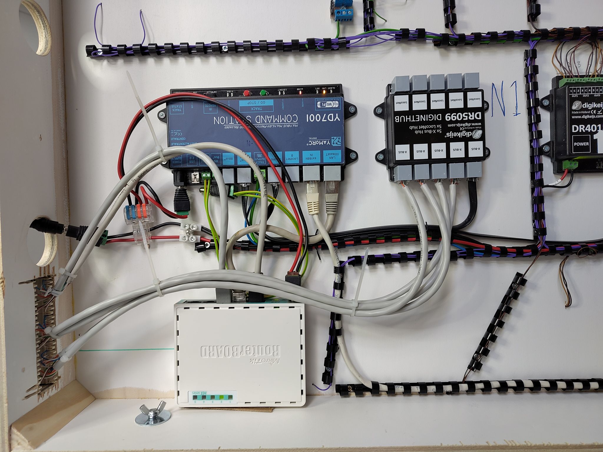

De volgende stap is gemaakt. Ik heb een RJ45 patchblok aangebracht. Daarmee heb ik eenvoudig de volgende aansluitingen beschikbaar:
4x Xpressbus voor handregelaars
1x Netwerk achter de router. Waar ik bijvoorbeeld mijn laptop met rocrail in kan prikken.
1x Internet. Dat is dus de buitenkant van de router die ik bijvoorbeeld aan mijn thuis netwerk kan aansluiten.
Zo hoef ik voor dit soort zaken niet onder de bak te duiken.
Dit is het patch paneel:
Patchpaneel
Patchpaneel
En de bekabeling met cat6 onder de bak:
cat6 kabels onder de bak
De uitdaging was dat het even niet zo logisch was op de RJ12 connectoren.
Voor RJ45 was het recht toe recht aan volgens de T568B norm:
1 = Wit/Orange
2 = Orange
3 = Wit/Groen
4 = Blauw
5 = Wit/Blauw
6 = Groen
7 = Wit/Bruin
8 = Bruin
Maar de Xpressbus was voor mij een verrasing omdat de pin volgorde blijkbaar toch anders wordt gezien.
En dus niet eenvoudig de pinnen 2 t/m 7 gebruiken volgens bovenstaande tabel.
Dat moet dus als volgt op de RJ12 connector:
1 = Wit/Bruin
2 = Groen
3 = Wit/Blauw
4 = Blauw
5 = Wit/Groen
6 = Oranje
Hierbij hou ik de RJ12 connector op dezelfde manier vast als de RJ45 connector.
Het heeft me een paar lelijke woorden en een hoop tijd extra gekost voordat ik dit goed had zitten.
Via de multimeter zag ik met testen dat de 12V en GNd uiteindelijk verkeerd om leken te zitten waardoor ik het uiteindelijk werkend kreeg doordat ik toen ontedekte dat niet elke RJ connector blijkbaar in dezelfde richting pinnen telt.
Ik hoop dat deze informatie iemand in het vervolg wat tijd kan besparen.
