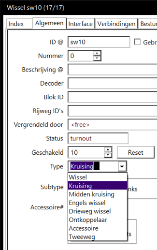

door Momfer
In de eigenschappen van de wissel (rechtsklikken) onder tab Algemeen kun je het type aanpassen.
Kies daar kruising i.p.v. Engels Wissel, zie afbeelding.
Nadien krijg je dan de onderstaande weergaven voor de wissels in de rechtse en linkse variant.

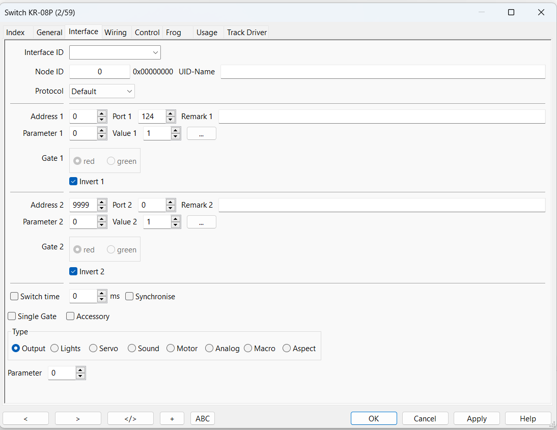

door AlbertG
Als je gebruik maakt van Slim-color (dat ziet er beter uit vind ik zelf) om je baanplan weer te geven dan kies je voor Engels wissel.
Op het tabblad Interface vul je dan bij adres 1 het adres van je wisselaandrijving in. Bij adres 2 vul je het fictieve wisseladres 9999 in.
Dit gebruik ik ook bij de Märklin kruiswissels met 1 aandrijving.
Let op: bij de Z21 vul je het wisseladres in, in het veld Adres 1 en niet in Poort 1 zoals in de afbeelding. Ik heb een Ecos en daar gebruik je het Poort veld.

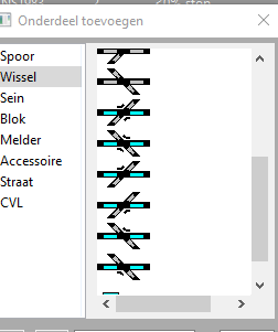

goedeavond Allemaal,
dank voor de tips, maar helaas heeft het niet mogen werken. ik denk dat ik weet waarom, maar kan het niet wijzigen. dit is de dropdownbox van de wissels.
dropdown wissel.PNG (6.97 KiB) 22009 keer bekeken
. ik heb de3devan onder gepakt(heb ze allemaal geprobeerd). dit is in het baanplaan.

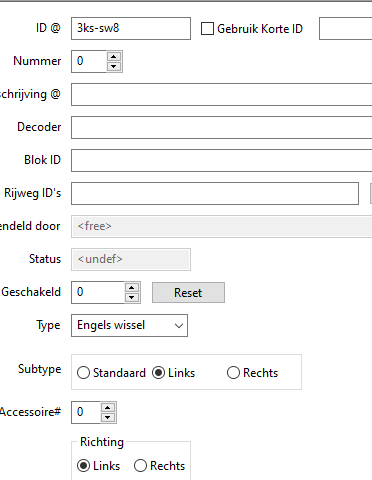

dit is het tabblad algemeen van de engelse wissel. Bij het blokje status zie ik op de afbeelding van momfer turnout staan. bij mij staat hier undefined(undef) en kan dit ook met geen mogelijkheid aanpassen. Het veld is ook lichtgrijs ingekleurd.zou dit het euvel kunnen zijn?? en zo ja, hoe is dit op te lossen??
. Hopelijk kunnen jullie mij verder helpen.

Geplaatst: 12 jun 2024, 01:17
door Jannesvdijk
Bij het kopje "type" heb jij staan engelse wissel
Deze aanpassen naar "kruising"

door AlbertG
Pak de derde van boven en vul de gegevens op het tabblad Interface in zoals ik in mijn vorige bericht heb aangegeven.
Je probleem heeft niets met de velden te maken waar je naar verwijst.

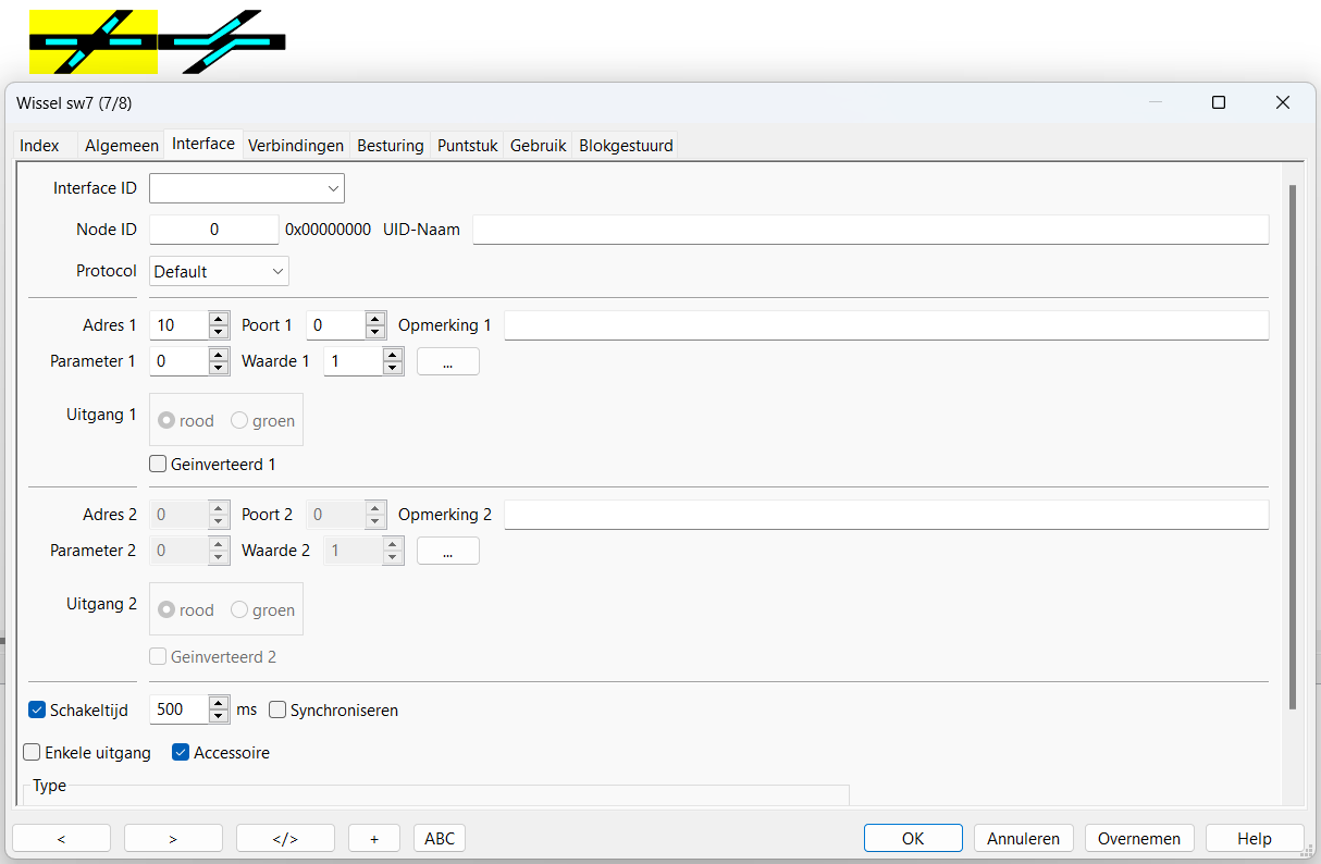

door AlbertG
Hoi Don,
Nog een aanvulling. In jouw geval zou de kruising ook moeten werken, zoals o.a. Jannes hiervoor aangeeft. Kies de tweede van boven en vul het wisseladres in op het tabblad Interface. Je hebt dan een kruiswissel met 2 standen.
Op het tabblad Algemeen kun je het wisseltype eventueel veranderen.
