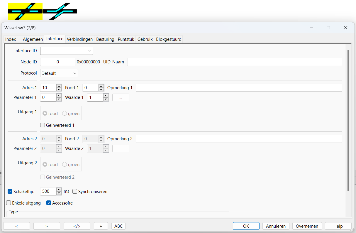

Pak de derde van boven en vul de gegevens op het tabblad Interface in zoals ik in mijn vorige bericht heb aangegeven.
Je probleem heeft niets met de velden te maken waar je naar verwijst.

Hoi Don,
Nog een aanvulling. In jouw geval zou de kruising ook moeten werken, zoals o.a. Jannes hiervoor aangeeft. Kies de tweede van boven en vul het wisseladres in op het tabblad Interface. Je hebt dan een kruiswissel met 2 standen.
Op het tabblad Algemeen kun je het wisseltype eventueel veranderen.
