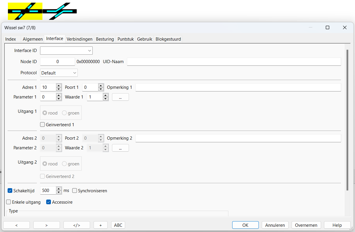

Pak de derde van boven en vul de gegevens op het tabblad Interface in zoals ik in mijn vorige bericht heb aangegeven.
Je probleem heeft niets met de velden te maken waar je naar verwijst.

Bij deze wil ik jullie allemaal hartelijk danken voor al jullie input en tips. HET IS GELUKT....... Albertg: jouw tip werkte uiteindelijk. SUPER BEDANKT. :D :D . Maar ik zie dat je degene bent die ik kijk op youtube?? in dat geval: voor niet technise mensen zijn je video's een verademing. bedankt voor de moeite en tijd die je erin steekt!!!! en voor allemaal: veel plezier met deze fantastische hobby. ik ga snel verder tekenen in rr. :lol: tot horens allemaal.

Nog een aanvulling. In jouw geval zou de kruising ook moeten werken, zoals o.a. Jannes hiervoor aangeeft. Kies de tweede van boven en vul het wisseladres in op het tabblad Interface. Je hebt dan een kruiswissel met 2 standen.
Op het tabblad Algemeen kun je het wisseltype eventueel veranderen.
