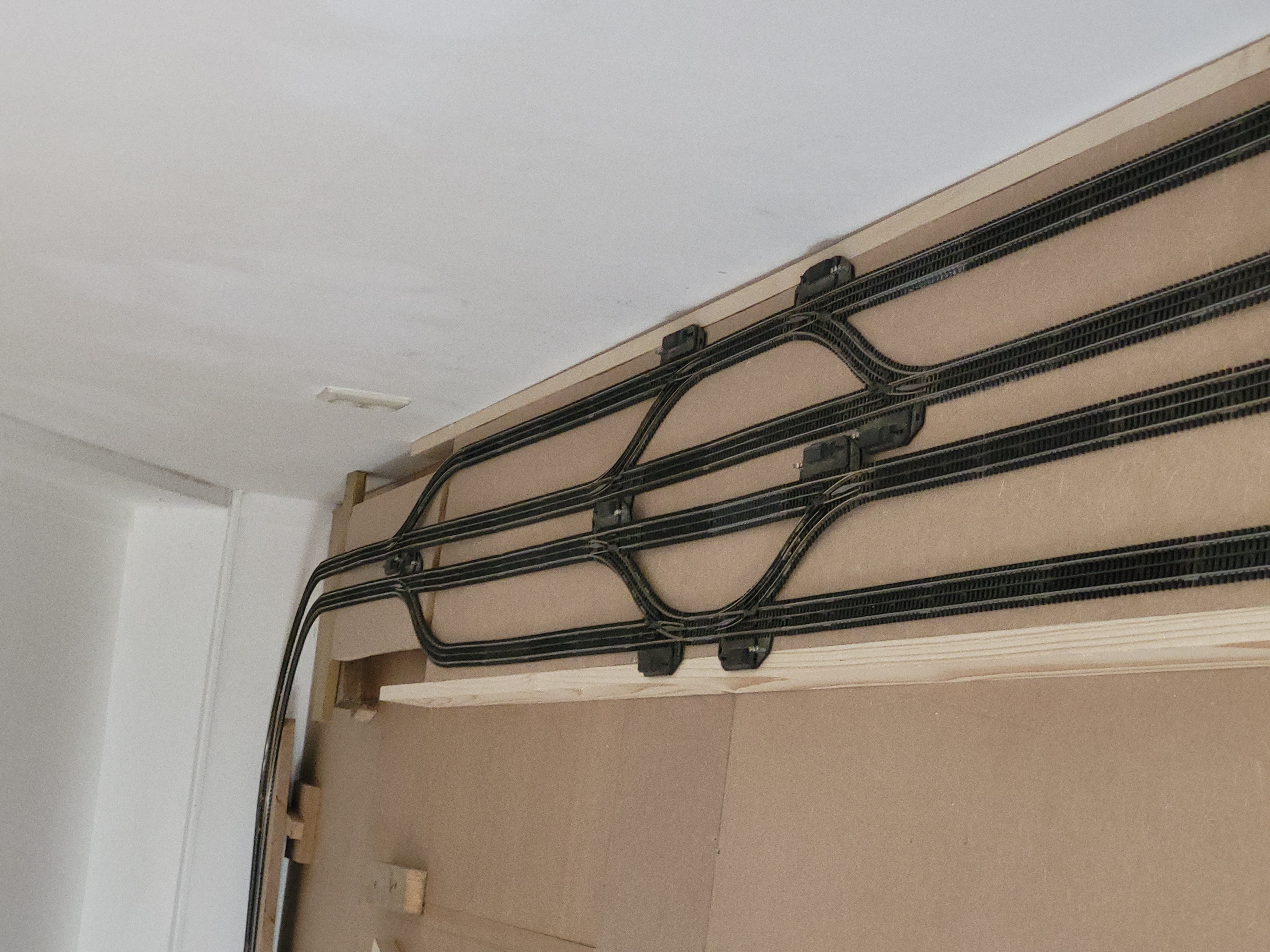

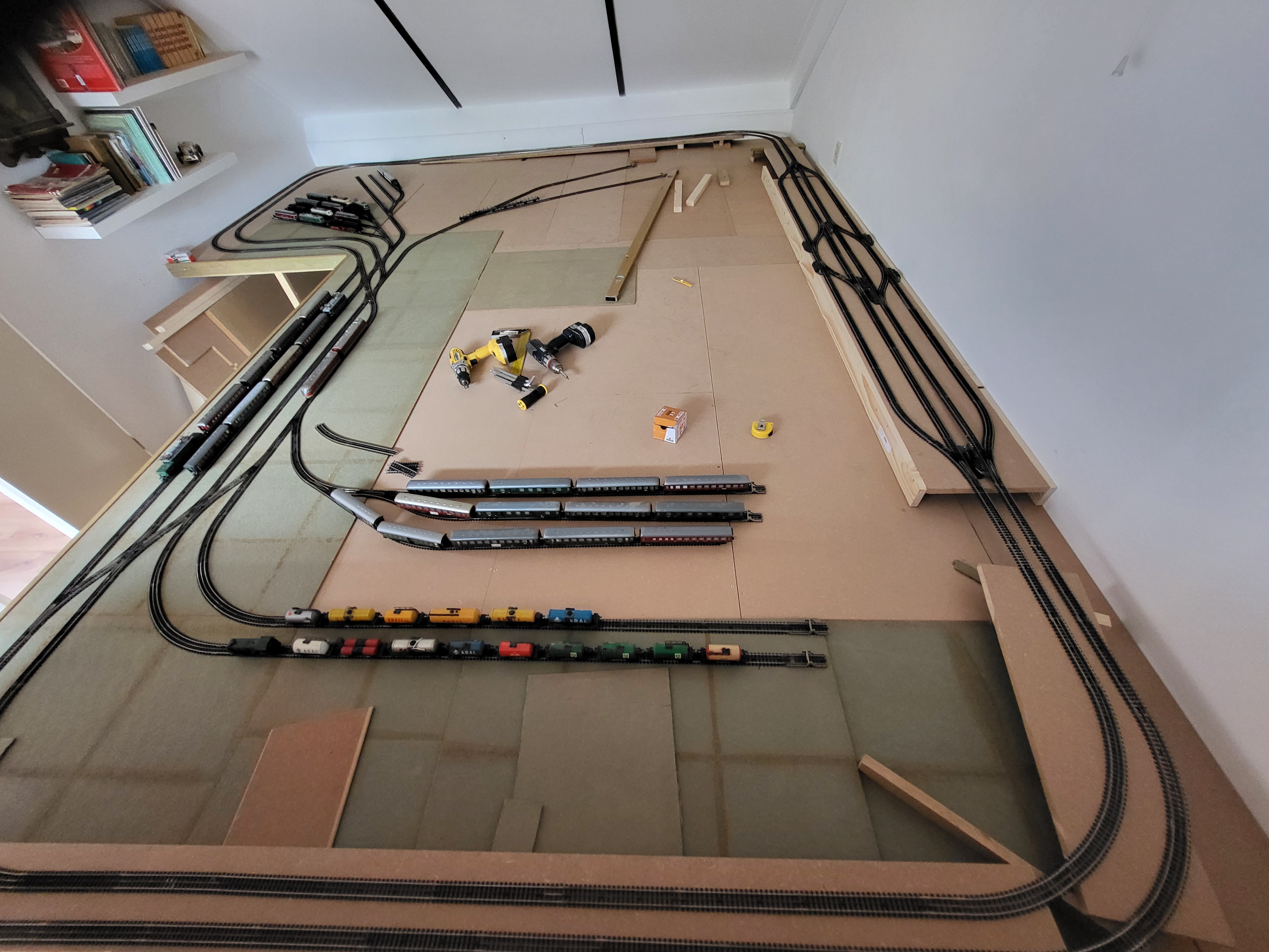

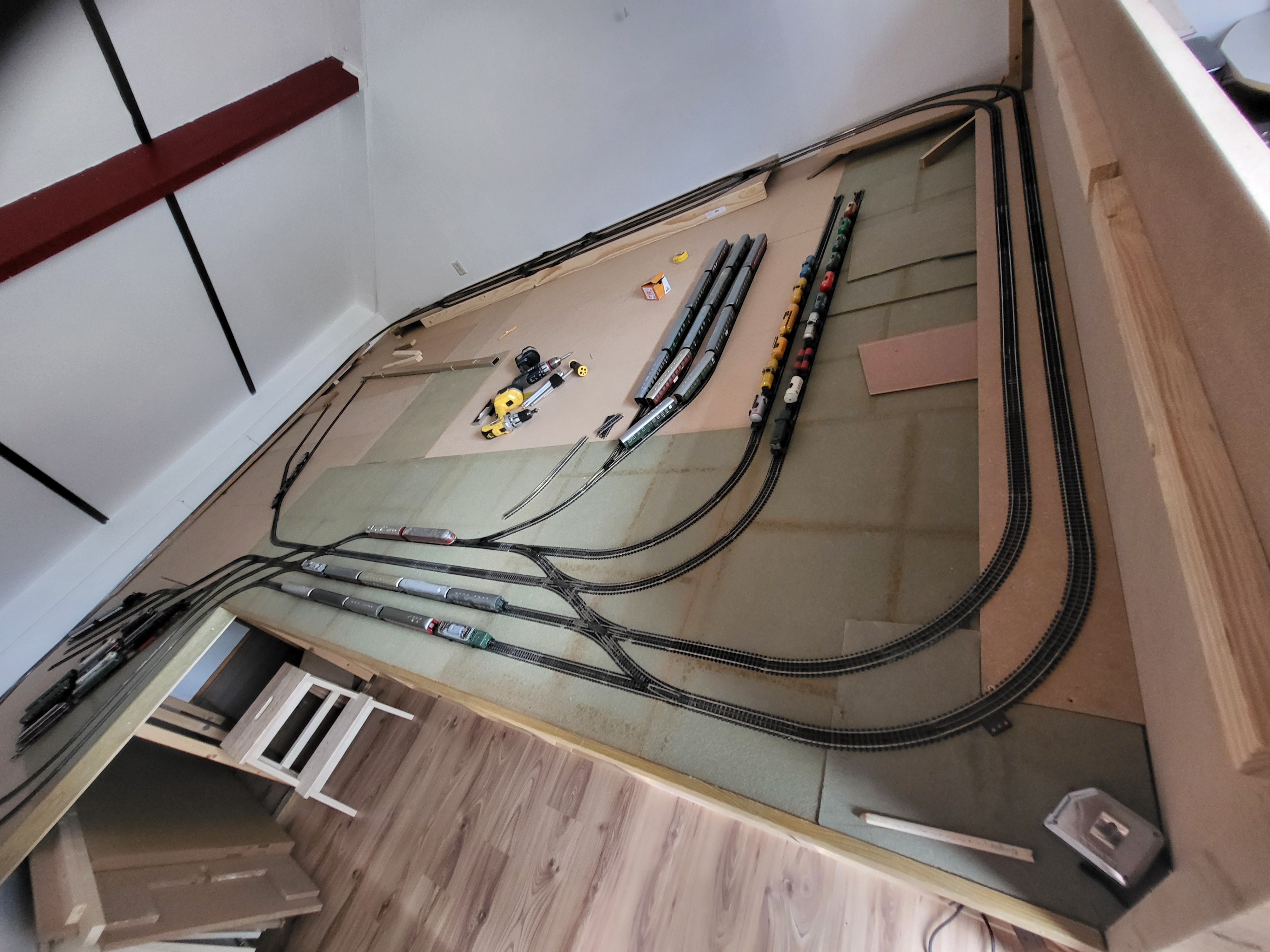

hier nog een paar foto`s van de baan van mijn schoonvader
graag hoor ik van iemand of dat kan wat ik wil
