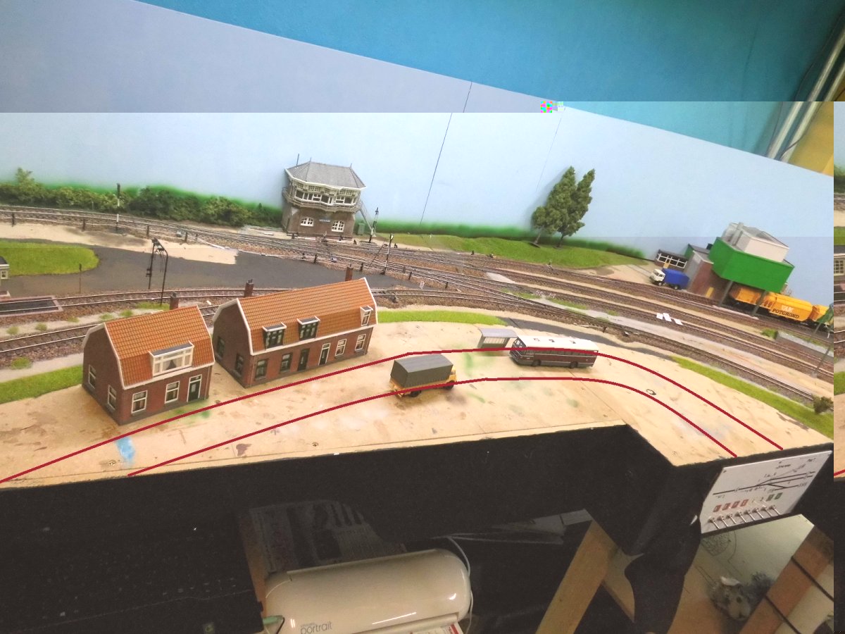

In het voorjaar van 2019 heb ik besloten om van mijn modelspoorbaan welke een point to point baan was om te bouwen naar een rondlopende baan.
Daarvoor heb ik module 5 en 6 toegevoegd.
sep 2019.jpg (105.53 KiB) 14243 keer bekeken

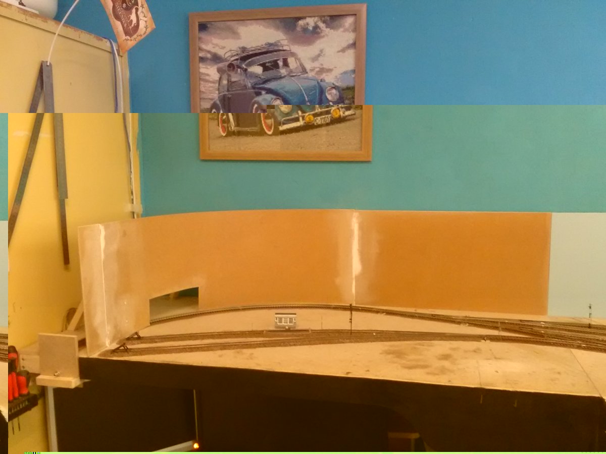

Toen ging ik nadenken wat ik met deze extra ruimte kon gaan doen.
Ik had inmiddels een snijplotter aangeschaft een begon een paar huisjes te bouwen.
Na wat passen wist ik dat op deze plek de stationsstraat zou gaan komen.
okt 2020.jpg (171.64 KiB) 14243 keer bekeken

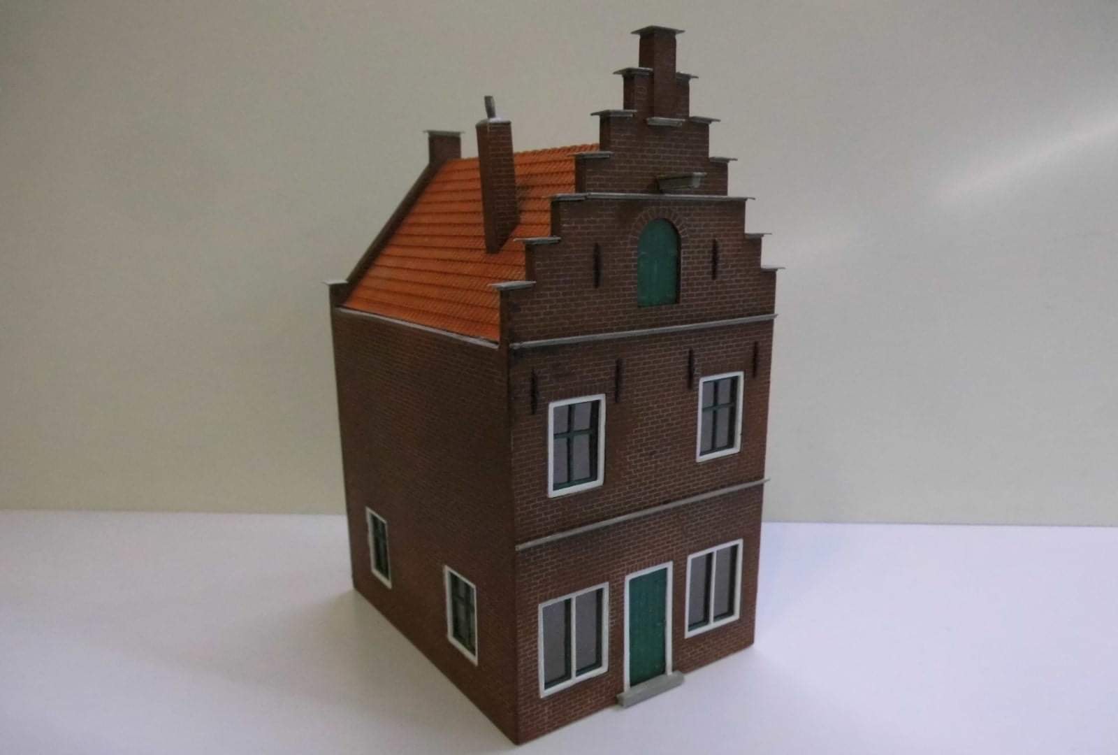

Er werd ook een 3d printer aangeschaft zodat dakpannen maar ook de details zoals ornamenten kon printen.
Het werden huisjes waarvan de wanden uit styreen met de snijplotter en ramen, deuren, details zoals muurankers uit PLA met de 3d printer werden geprint.
Toen de huisje klaar waren kon ik gaan beginnen met het inmeten van de weg en stoep.
Deze worden tegel voor tegel, klinker voor klinker en trottoirband voor trottoirband getekend.
De trottoirbanden worden 3d geprint en de klinkers en stegels met de snijplotter.
