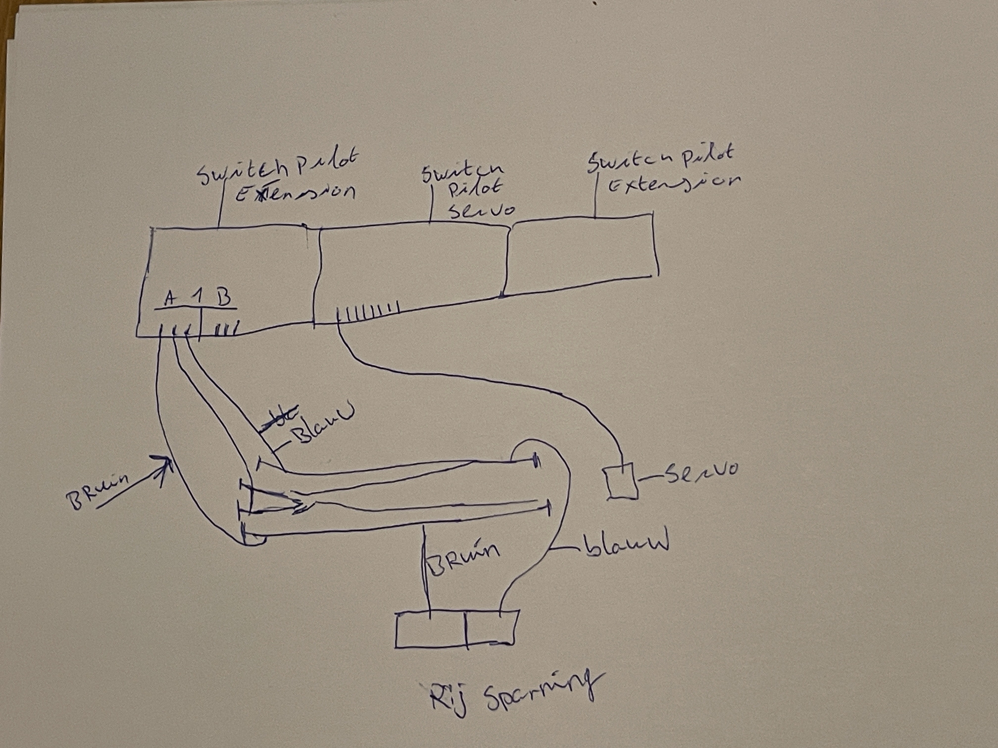

Maak even een schets hoe je de wissel en de switchpilots servo en extention hebt aangesloten.
Re: Switchpilot extension
Geplaatst: 29 dec 2023, 19:47
door ErikvH
Zo even een schets gemaakt sorry voor mijn handschrift deze is soms niet zo duidelijk het gaat om de volgende spullen.
Links Esu switchpilot extension , midden de switch pilot servo voor 8 servo , rechts switchpilot extension. De wissel is van Peco electrofrog de servo hangt uiteraard onder de wissel .
Hopelijk is de schets duidelijk genoeg.
[/b]

Draai A en B eens om op de extention
Geplaatst: 29 dec 2023, 20:07
DTS schreef: 29 dec 2023, 20:03 Draai A en B eens om op de extention
Potverdorie Martin, noem jij dit vakantie? :lol: ben je me weer net voor met de mogelijke oplossing :D
Erik:
Bruin naar 2 en blauw op 1, dus blauw en bruin omdraaien op de extension.

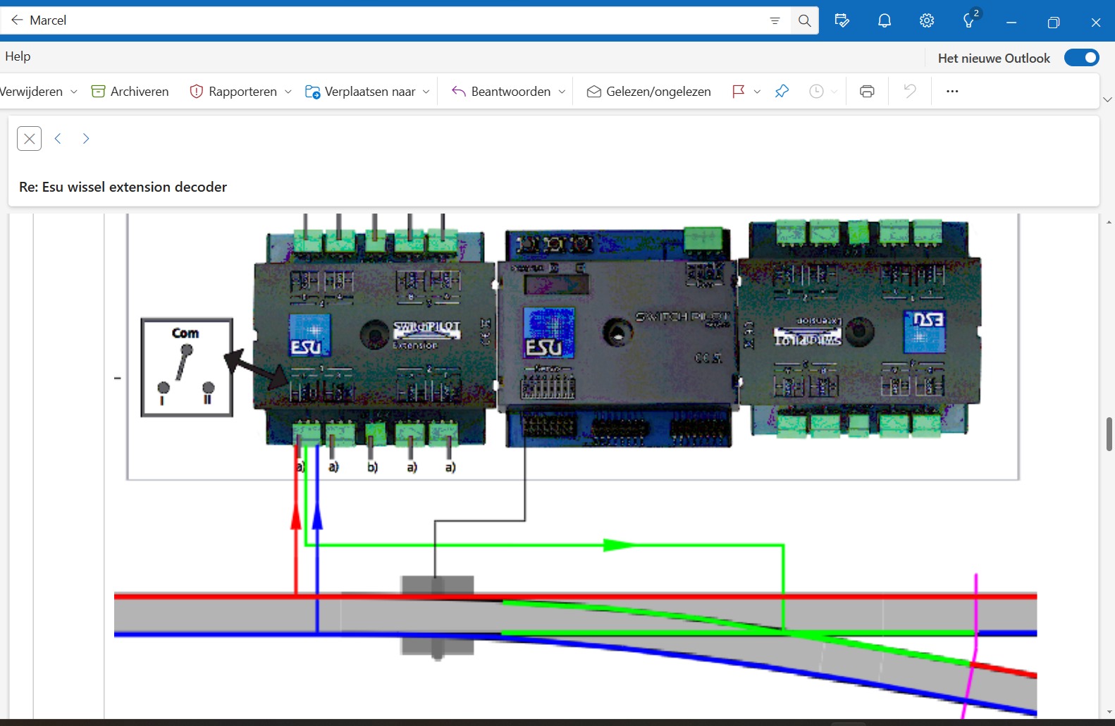

Als ik deze los koppel in de verdeelblokken voor de rij spanning gebeurd er niks maar zodra ik deze aansluit in deze verdeelblokken gelijk kortsluiting.
Maar als ik naar deze tekening kijk zie ik maar dat ze aan 1 kant alle sporen geïsoleerd zijn en de linkerkant niet dat kan toch niet want op deze manier ligt de wissel toch in een blok?
Want nu heb ik ook de voet ( linkerkant) geïsoleerd.
Erik
Geplaatst: 02 jan 2024, 14:53
Zet die blauwe en rode niet op de verdeelblokken, maar rechtstreeks op de wissel zoals getekend.
Geplaatst: 02 jan 2024, 15:04
door ErikvH
Voordat er misverstanden komt zo is het nu hier aangesloten
De linker roze streep is geïsoleerd en aan de rechter kant zien jullie een rode en een blauwe lijn en deze naar de verdeelblokken en hoe de rest in deze schema getekend is dat is hier ook zo

DTS schreef: 02 jan 2024, 14:53 Zet die blauwe en rode niet op de verdeelblokken, maar rechtstreeks op de wissel zoals getekend.
