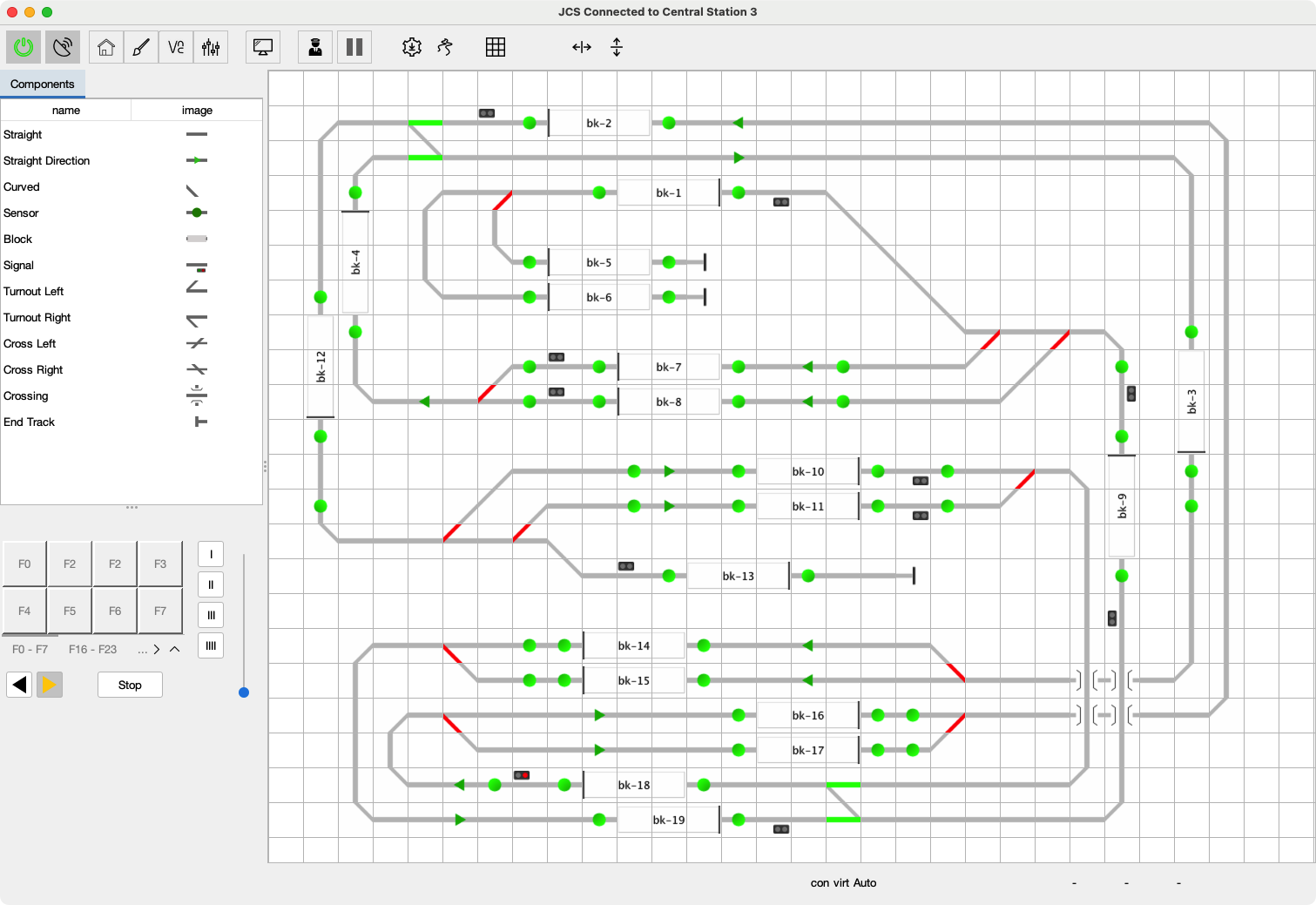

Screen shot:
Frans

Als Rocrail gebruiker vind ik dit wel interessant om te volgen. Ik ben geen programmeur maar heb wel wat ervaring met software ontwikkeling maar dan meer als gebruiker in het specificeren van de eisen en het testen van het resultaat.
Je baanplan ziet er al goed uit. Ik zie (denk ik) wel een typisch Rocrail verschijnsel, namelijk de + en - zijde van het bloksymbool. Klopt dat?

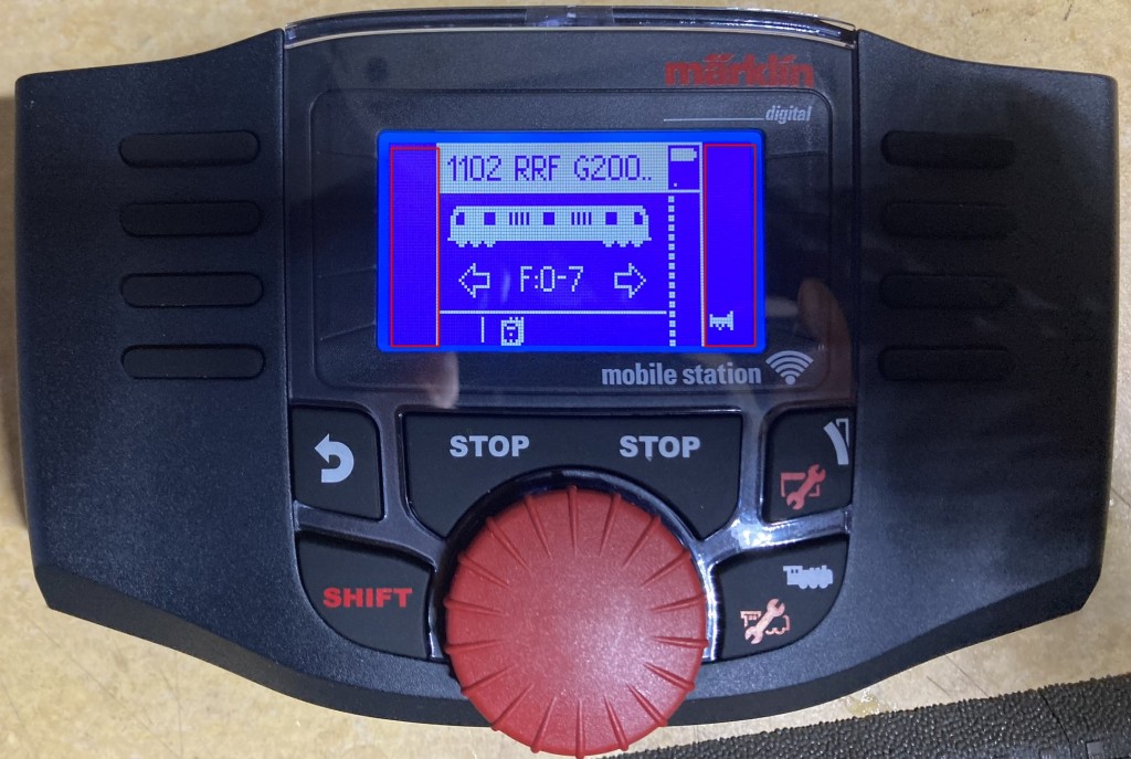

Een van de dingen waar ik ooit JCS voor ben begonnen was het kleine scherm van de CS groter te kunnen weergegeven (toen had ik nog een CS 2, met de CS 3 is dat inmiddels verbeterd door de web interface).
Een van de dingen die ik bv mis in Rocrail is dat als je in de CS iets wijzigt je dit niet terug ziet in Rocrail (behalve de power).
Een van de "features" in JCS is nu juist dat als je een verandering "ergens" maakt (in JCS of op de CS of op een aangesloten mobile station) je dit overal ziet.
Het protocol dat Marklin voor de CS gebruikt ondersteund de feature. Zie cs2CAN-Protokoll-2_0.pdf
Bijna elke setting of verandering wordt als een soort van event bericht op de CAN bus gezet en daar kan je dan naar "luisteren".

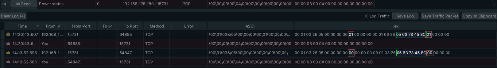

Het CAN over UDP of TCP protocol zoals hier beschreven beschrijft redelijk alle mogelijkheden, echter het is al weer 11 jaar oud en Marklin heeft niet stil gezeten. Door de beschrijving te volgen en met reverse engineering ben ik er achter gekomen dat naast UDP nu ook TCP wordt ondersteund, dat dat er berichten mogelijk zijn die niet beschreven staan.
PacketSender
Door gebruik te maken van het programma Packetsender is het mogelijk om alle commando's een voor een uit tevoeren en de response op die commando's te zien.
Voorbeeld is een commando om de power status te bevragen (niet gedocumenteerd). Is de spanning op de rails AAN of UIT?. Dat is voor Modelspoor software erg handig te weten (in het laatste geval heeft enig stuur commando namelijk geen enkele zin).
Het onderste commando zijn de 13 bytes die ik stuur naar de CS. De CS antwoord (2e van onderen) met 2 bytes een is een Broadcast 2e is van de CS zelf (zie de groene markering is de CS UID)
De rode markering is data byte 4, het stop/go commando waarde in dit geval dus 0 ofwel uit.
De 3e van onderen is het zelfde verzoek, maar nu staat de spanning aan (eerste response regel van boven).
Op deze manier ben ik bijna alle mogelijke commando's af gegaan en samen met de documentatie om te begrijpen hoe dit dan werkt. Vervolgens heb ik dat in JCS geprogrammeerd.
JCS "luistert nu naar de response berichten van de CS, zoals in het voorbeeld, maar als je de spanning op de CS aan of uit zet wordt het response bericht dus ook gestuurd (zonder dat je er om vraagt).
Door nu dit bericht te "vangen" weet je dus of de spanning aan of uit staat. Dat wordt in JCS weergegeven in de Power button en met de "Leds" in de snelheid meter van de "Driver Cab"

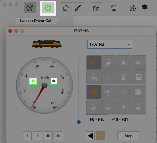

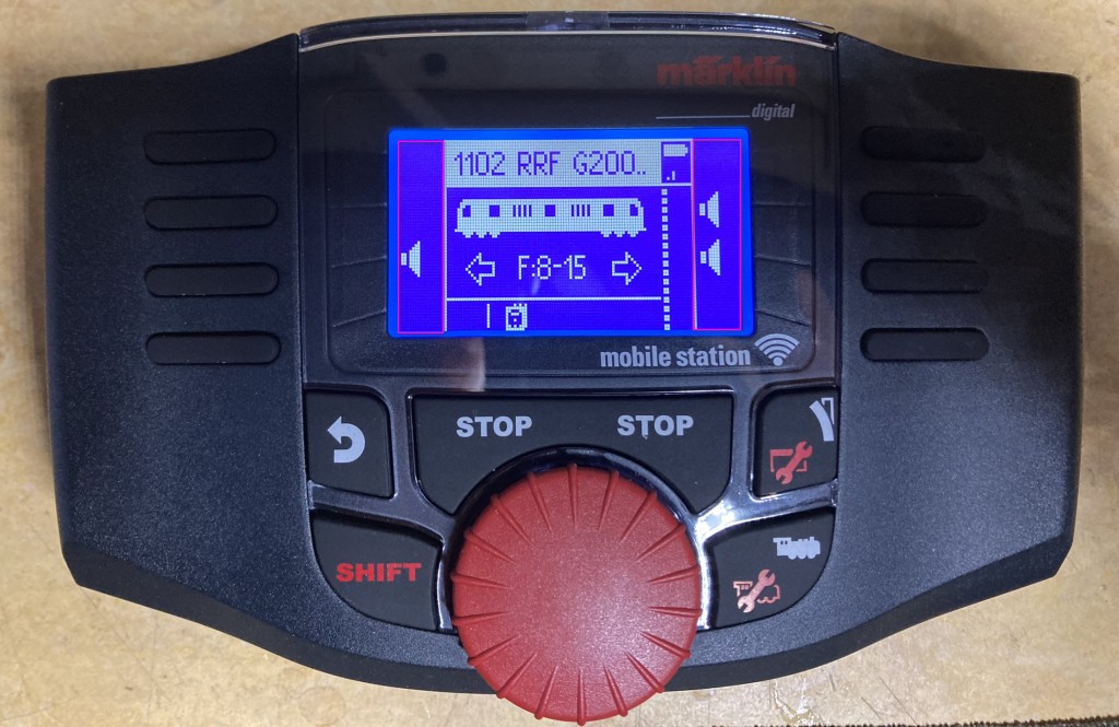

Met het "Driver Cab" scherm kun je een locomotief kiezen en besturen, ook worden alle functie iconen weergegeven zoals op de CS (ze worden uit de CS gedownload).
Als je op de CS de zelfde locomotief selecteert en bv de snelheid veranderd wordt dit ook direct in JCS weergegeven.

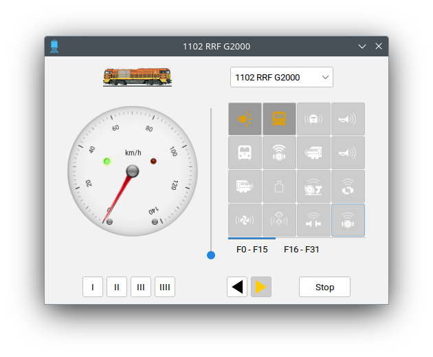

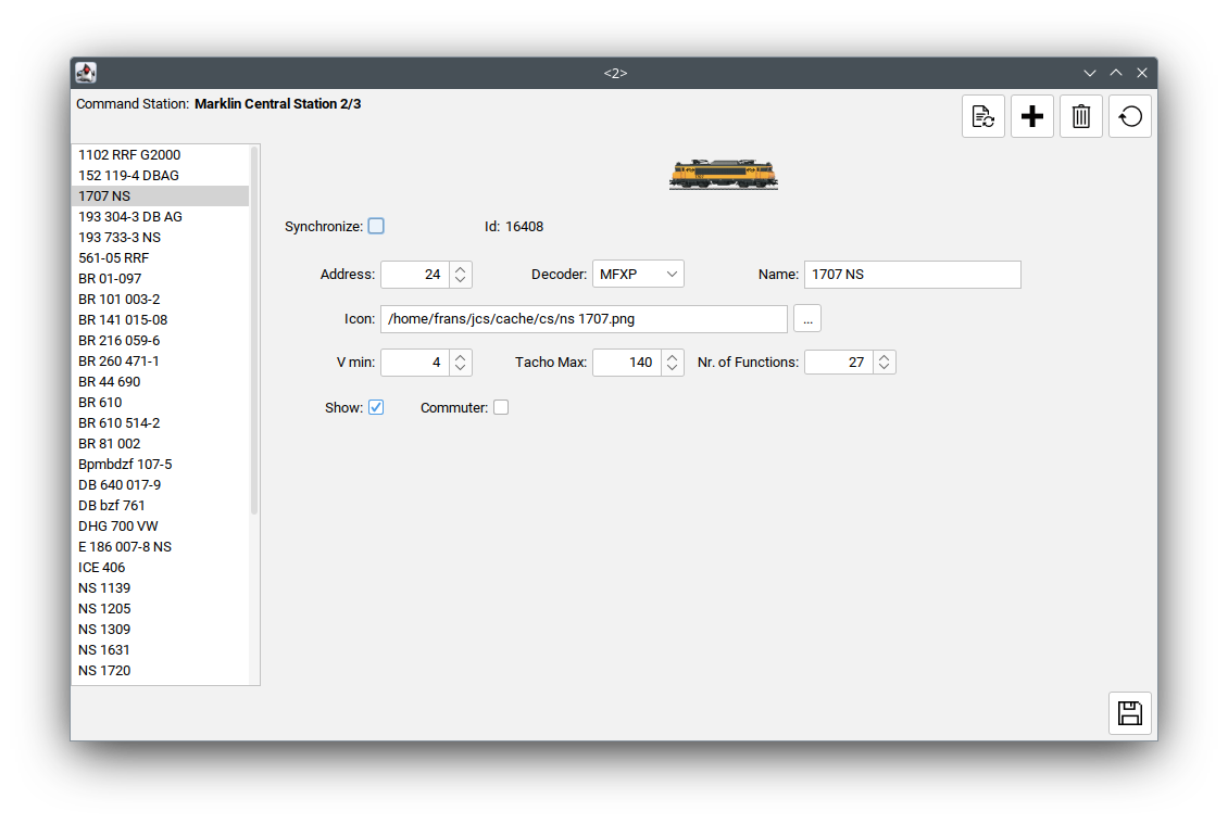

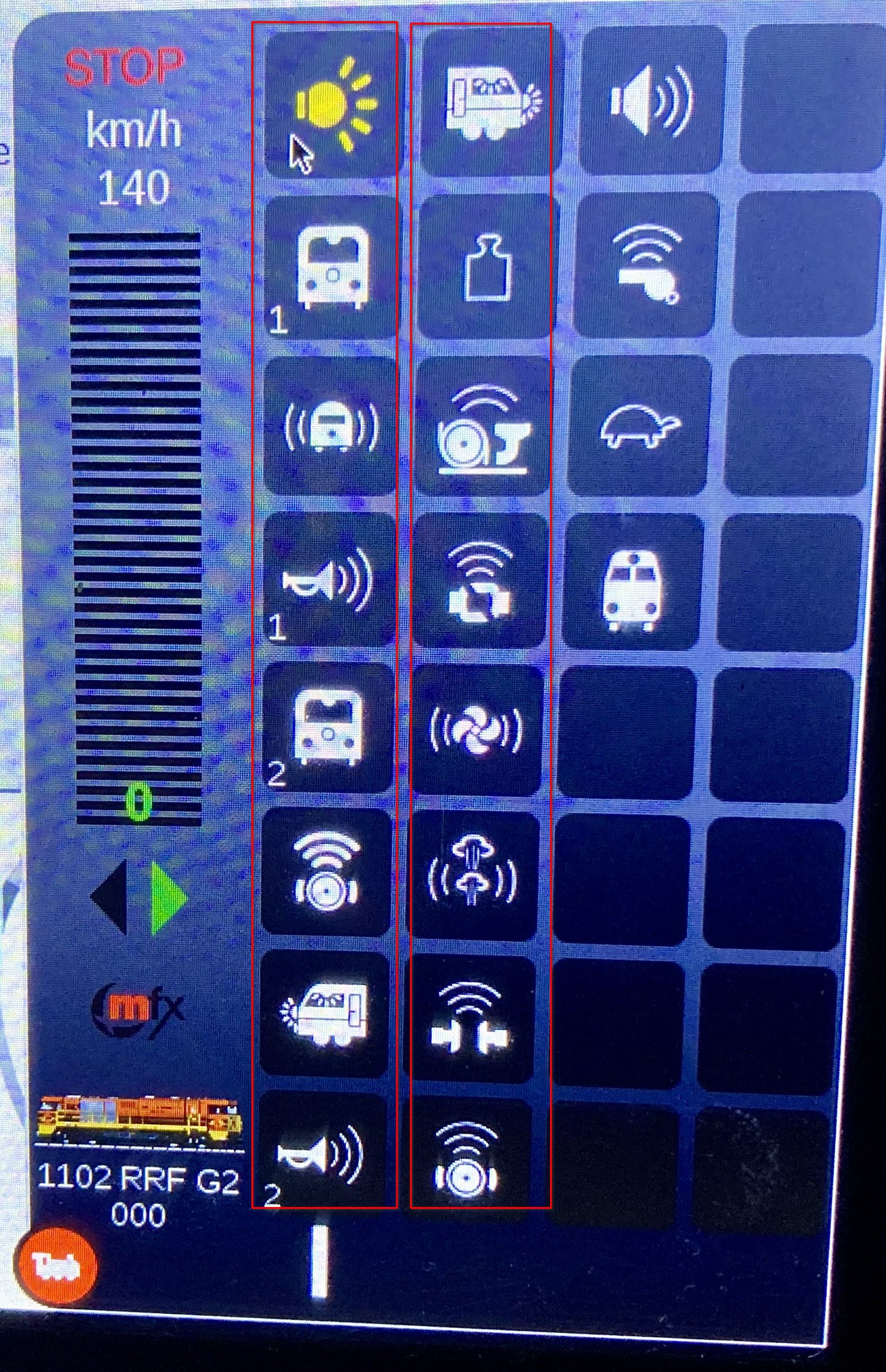

Inmiddels weer een stukje je verder gewerkt aan JCS. Ik heb een z.g. "Driver Cab" scherm gemaakt, waarmee je een locomotief kan besturen. JCS Haalt automatisch de locomotieven op uit het Central Station, en download ook automatisch de bijbehorende plaatjes. Een tekortkoming van de meeste besturings-software is dat de functie koppen meestal de aanduiding F0 tm Fx hebben en dat je zelf deze van "iconen" kan en mag voorzien. In JCS is het idee de zelfde iconen te gebruiken al op de CS worden getoond.
Hoe werkt dat dan?
Als eerste de locomotieven. In het CS-2 protocol staat beschreven dat je met het commando "Anfordern Config Data" met als variabele het woord "loks" via CAN de "lokomotive.cs2" file in gezipte vorm terug krijgt. Dit werkt op zowel de CS 2 als 3 en wordt bv door een Mobile Station gebruikt om de lijst op te vragen. Enfin na wat heen en weer proberen en mailen met @reinder is dit gelukt en krijg ik keurig de file (btw je kunt de file ook via http opvragen op http://<cs ip adres>/config/lokomotive.cs2).
Het formaat van deze file is wat curieus, maar staat redelijk omschreven in de documentatie, enfin lang verhaal kort ik heb nu een lijst van de locomotieven.
In deze file staat in het veld ".icon=RRF 272 001-9" het locomotief plaatje, die kun je vervolgens downloaden via:
  • CS2: http://<cs2 ip adres>/icons/<icon naam.png>
  • CS 3: http://<cs3 ip adres>/app/assets/lok/<icon naam.png>
Functies
In de "lokomotive.cs2" staan ook de functies van iedere locomotief gespecificeerd als:
.funktionen
..nr=0
..typ=1
..wert=1
.funktionen
..nr=1
..typ=4
..wert=0
In bovenstaande voorbeeld zijn dat de functies F0 en F1. Het plaatje of icoon van de functie staat verborgen in de velden "typ" en "wert".
"typ" is de aanduiding van het plaatje en "wert" of de functie aan of uit staat.
Als je dit als volgt "vertaald" dan krijg je de URL van het functie icoon op de CS: "FktIcon_<a/i>_<ge/we>_01.png
a en kleur "ge" als wert is 1 (aktief), i en kleur "we" als wert=0 (inactief) en 01: typ met 1 voorloop 0 plus ".png".
De URL wordt dan http://<cs ip adres>/fcticons/FktIcon_a_ge_01.png.
en
Dit werkt op zowel de CS2 als CS3 voor de meeste "oudere" locomotieven.
Moment functies
Functie die als een moment zijn geconfigureerd kun je herkennen door dat de waarde in veld "typ" groter is dan 128 en kleiner dan 150. het juiste plaatje vindt je door er 128 eerst vanaf te trekken (...)
Maar toen
Zo dacht ik, het werkt en voor de meeste van mijn locomotieven klopte het, maar toen kreeg ik eindelijk, na 18 maanden op mijn bestelling te hebben gewacht, de 37298, 1102 RRF G2000 binnen.
Natuurlijk gelijk aan gemeld op de CS 3. De locomotive file opnieuw in JCS ingelezen.
Het locomotief plaatje kwam mee, maar de functies was een desillusie. wat blijkt:
.funktionen
..nr=0
..wert=1
.funktionen
..nr=1
..wert=0
.funktionen
..nr=2
..wert=0
.funktionen
..nr=3
..wert=0
Er is geen "typ" veld(!) Maar op de CS3 worden gewoon de plaatjes getoond...
Enfin verder gezocht en wat blijkt de CS3 gebruik intern een JSON file voor de locomotieven en plaatjes. zie http://<cs3 ip adres>/app/api/loks/
Daar staat (ongedocumenteerd) :
"name": "1102 RRF G2000",
"internname": "1102#20RRF#20G2000",
"uid": "0x4017",
"tachomax": 140,
"symbol": 1,
"dectyp": "mfx+",
"icon": "/usr/local/cs3/lokicons/RRF 272 001-9",
"dir": 0,
"speed": 0,
"recent": 179,
"funktionen": [
"nr": 0,
"typ": 0,
"fs": 0,
"typ2": 1,
"dauer": 0,
"state": 1,
"isMoment": false,
"icon": "fkticon_a_001"
"nr": 1,
"typ": 0,
"fs": 0,
"typ2": 48,
"dauer": 0,
"state": 0,
"isMoment": false,
"icon": "fkticon_i_048"
Kennelijk zijn er dus velden bij gekomen (type2, dauer, state en isMoment). Dank je wel Marklin.
Uiteindelijk is dit veel beter, daar er nu duidelijk is of het een momentele functie betreft of niet. het functie icoon verwijst naar een ander JSON bestand op de CS3 waar alle functie als SVG zijn opgeslagen (http://<cs3 ip adres>/images/svgSprites/fcticons.json) Uiteindelijk dit nu ook toegevoegd in JCS en afhankelijk of er een CS 2 of 3 wordt herkend gebuikt JCS de ene of de ander methodiek.
Eind resultaat
Groeten
Frans

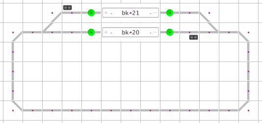

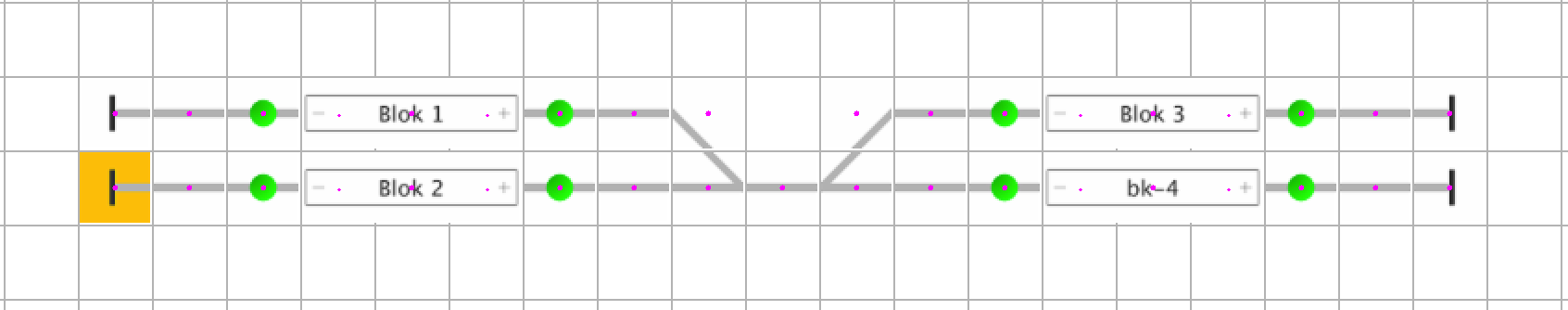

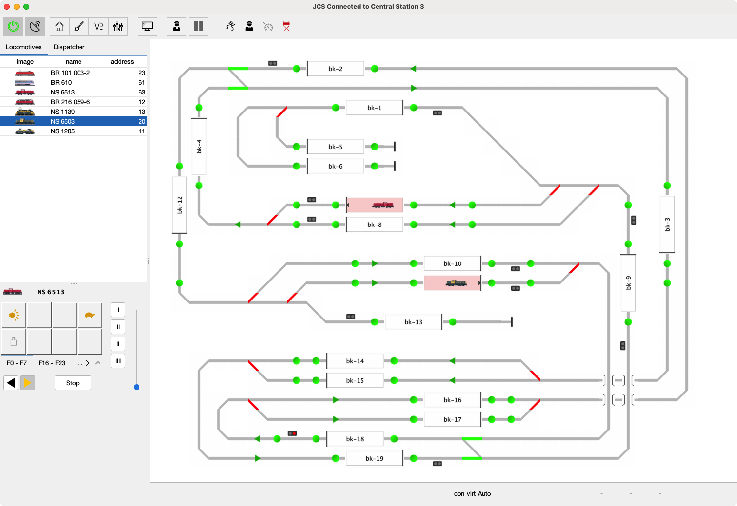

Het spoorplan de, schematische, weergave van de layout. Dan is bij software voor modelspoor automatiseren ook een van de belangrijkste functionaliteiten. Er zijn meerdere mogenlijkheden dit te doen maar in JCS heb ik er voor gekozen dit te implementeren met tegels (tiles).
Als eerste heb ik een raster gedefinieerd van vierkantjes van 40 x 40 pixels. Een stukje rails, wissel etc. moet dus hier binnen passen. Er zijn op dit moment 2 uitzonderingen op deze regel nl een blok en een kruiswissel.
Vervolgens heb ik de volgende soort tegels gedefinieerd:
Straight of te wel rechte rails
Curved, gebogen rails in de tekening eigenlijk diagonaal
Sensor, melder
End, "stop blok"
Signal, sein
Switch, wissel
Cross, kruiswissel
Block, blok
Er zijn natuurlijk meer mogelijke symbolen, maar dat is meer voor de toekomst. Met bovenstaande symbolen kan ik mijn huidige baan schematisch weergeven.

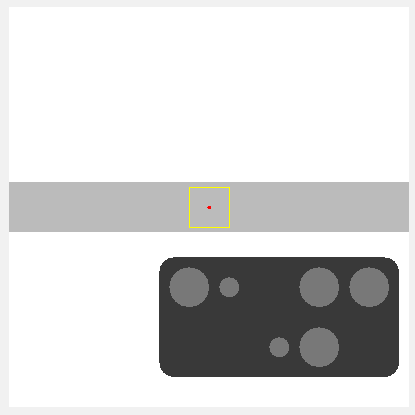

Maar goed, wat dat ik kan nu symbolen op een zg canvas plaatsen en dan gaat het op een plattegrond van de baan lijken. Wat nu?
Een recht rails kan op 2 manier worden geplaatst, Horizontaal en Verticaal, een "Ronde" rails kan op 4 manier worden geplaatst.
Kortom ik heb iedere tegel een Oriëntatie gegeven, Noord Oost, West en Zuid. de default is Oost.

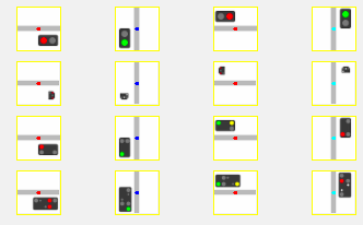

Vervolgen het tekenen van een Tegel, Om toch enige datails te kunnen laten zien wordt iedere tegel 10 zo groot getekend nl 400x400 pixels
Voorbeeld een uitrij sein:
Uiteindelijk komt het dan zo in de plattegrond:
Als alle plaatjes die op een plattegrond staan stuk voor stuk getekend en verkleind moeten worden zou dit (te) veel computer power vragen, dus ieder tegel type wordt wordt maar 1 keer getekend eb vervolgens wordt van de tekening een image gemaakt die een cache wordt geplaatst voor hergebruik, zodat de GUI responsief blijft werken en er niet te veel computer power wordt gevraagd (JCS werkt zelfs op een Raspberry Pi 4).
In teken mode ziet het er uiteindelijk dan zo uit.
Een blok is een een speciaal geval. Het is de plaats, waar in een toekomstig stadium, een trein in kan staan. Een blok heeft daarom een richtingsindicatie nodig. @AlbertG had dit in mijn eerste post al goed gezien. Het lijkt inderdaad een beetje op Rocrail. Ik heb voorlopig maar een "+" en een "-" aangehouden on de richting te kunnen aanduiden. Als er een lezer is met een beter idee hou ik mij aanbevolen ;)

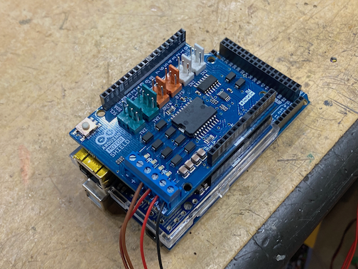

Tot zover deze bijdrage, heb zojuist de spulletjes binnen gekregen om een DCC-EX Command station te kunnen maken. Dus @Momfer er wordt aan gewerkt.

Is een pijl als richting aanduiding in een blok niet makkelijker?
Re: Java Central Station
Geplaatst: 08 okt 2023, 20:04
door reinder
Mooie progressie @fransja!
Mooie verzameling seinen ook al!, stuur je die ook al aan qua seinbeeld op basis van wat achter het sein ligt?
Dat is met sommige seinen best een uitdaging, in elk land werkt het weer net een beetje anders.
Leuk om te zien dat je een andere teken strategie gebruikt, In Traintastic teken ik juist elke keer opnieuw. (Niet het hele bord overigens, alleen het deel dat invalid is. Moet nodig eens testen hoe goed dat performt op een RPi 4.
Heb je ook een "dubbele" bocht tegel? Bij dubbel spoor bocht kan dat handig zijn, anders liggen de sporen zo ver uit elkaar.
Zijn de blokken altijd 3 tegels lang, of kun je ze ook groter maken?
Of het een beter idee is weet ik niet, in Traintastic gebruik ik A en B, waarbij A = West for horizontal blocks, South for vertical blocks en B = East for horizontal blocks, North for vertical blocks..

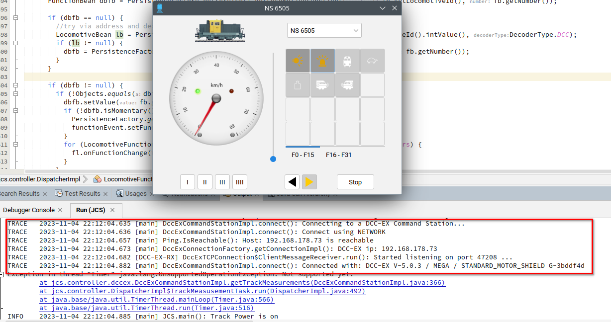

Het is alweer enige tijd geleden dat ik iets heb geplaatst op het forum, bij deze een update van JCS.
Afgelopen weken veel tijd besteed aan de ondersteuning van DCC-EX. Als eerste natuurlijk het Dcc-Ex command station (centrale) gemaakt, en dit aan een proef spoortje aangesloten. Vervolgens een beetje gespeeld met wat op de markt zijnde Throttles op de telefoon om via het netwerk en seriële poort de centrale te bedienen en zo te leren hoe het e.e.a. werkt.
De verschillen in het protocol met wat ik tot nu toe gemaakt heb, (Marklin CAN protocol) zijn enorm, kortom ik moest het een en ander refactoren (herorganiseren).

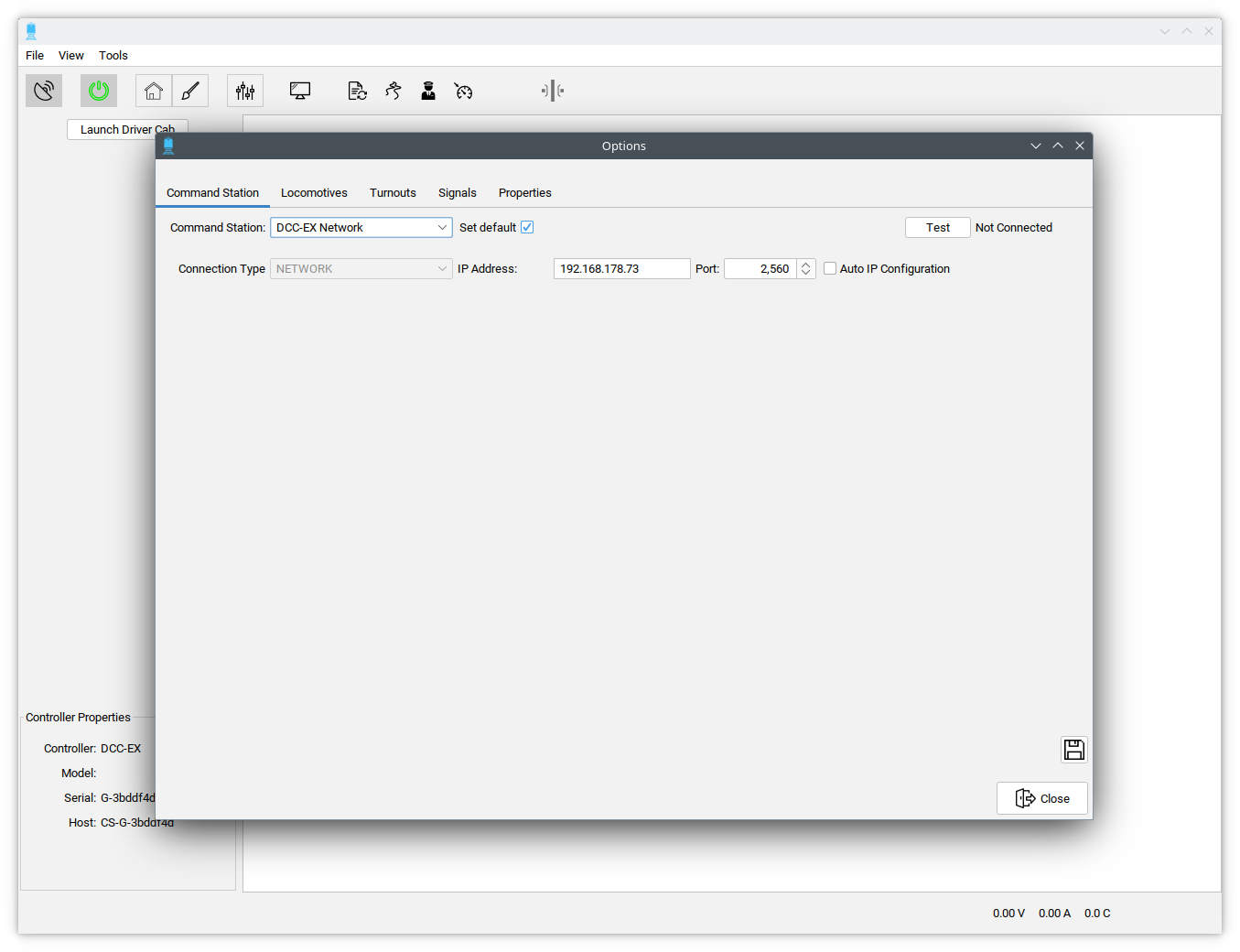

Als eerste een scherm gemaakt zodat je verschillende centrales kan kiezen.
Vervolgens ben ik begonnen met de netwerk implementatie van het DCC-EX protocol.
Het DCC protocol werkt volledig asynchroon. Dit betekend dat als je een bericht (command) stuurt naar de centrale dit "fire en forget" is.
Dit in tegenstelling met het Marklin CAN protocol die op elk commando direct response terug geeft.
DCC-EX geeft uiteindelijk wel een response maar de volgorde waarin en wanneer zijn volgens de maker niet gegarandeerd.
DCC-EX protocol geeft altijd een "echo" van ieder commando als response, dus ook als er via een andere Throttle (client) iets wordt gestuurd, wordt dit naar iedere aangesloten client gestuurd.
Dit is een handige eigenschap. Dit doet bv de Marklin CS 2/3 ook en alle schermen in JCS reageren daar dan dus op.
Enfin vanavond had ik dus het eerste moment dat ik via JCS een locomotief kon laten rijden via de DCC-EX centrale :)
JCS kan verbinden met de DCC-EX centrale en kan nu commando's sturen om een loc te bedienen, maar JCS zie ook als er via een andere Throttle een locomotief wordt bediend. Zowel de snelheid, de richting als de functies.
Kortom het eerste begin is er pfff.

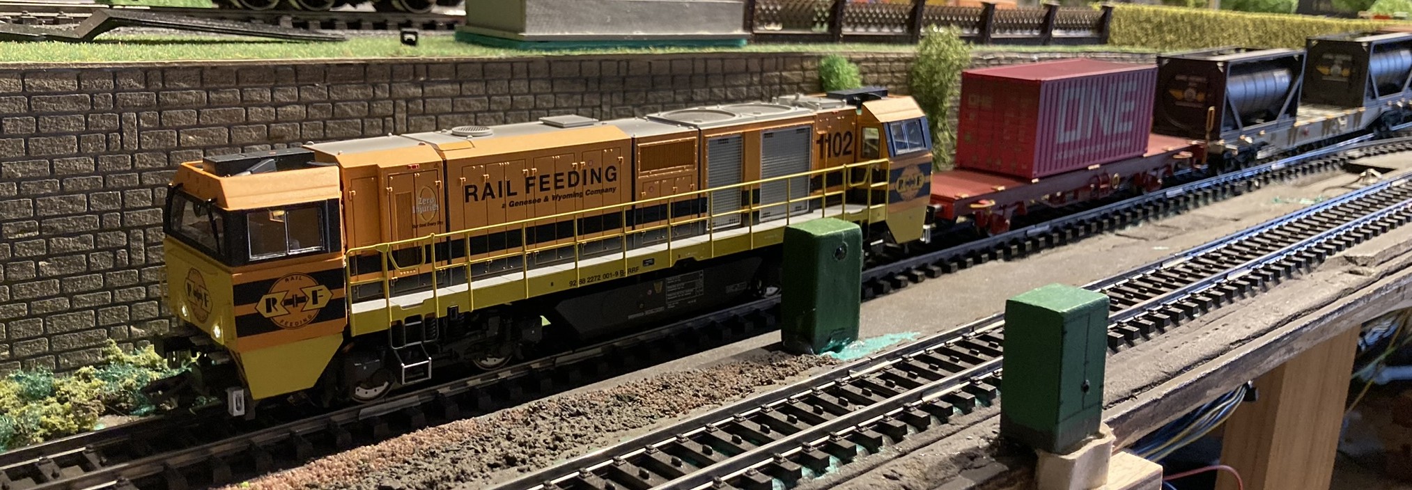

Marklin Bug...
Hallo allemaal,
Recentelijk heb ik mijn Mobile station WLAN mogen ontvangen en deze geconfigureerd en aangesloten op mijn CS 3.
Nadat de locomotieven zijn geladen kun je deze nu draadloos besturen.
Wat ik zelf een enorm handig ding vindt is de "paddestoel" (geen idee hoe dat heet) achterop, zodat je hem in 1 hand kan houden en besturen.
Een paar weken geleden schreef ik over het op halen van de functie bij de CS 2 en 3 en de verschillen.
En wat scherts mijn verbazing bij het selecteren van de 37298, 1102 RRF G2000 in de MS WLAN geen functies! (of althans maar 4 van de 20).
De 1102 RRF G2000 functies in de CS 3
Functies 0-7 in de MS WLAN. Alleen dus F7
Functies 8-15 in de MS WLAN. Alleen F10, F13 en F14
Kortom de MS WLAN gebruikt kennelijk op de achtergrond ook de "lokomotives.cs2" file en heeft dus "last" van deze bug.
Geen idee waar je dit bij Marklin kan melden, maar het is ieder geval curieus....

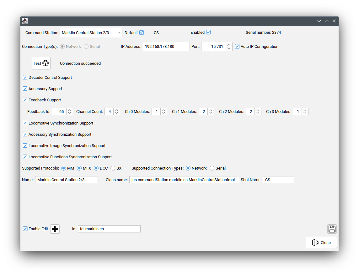

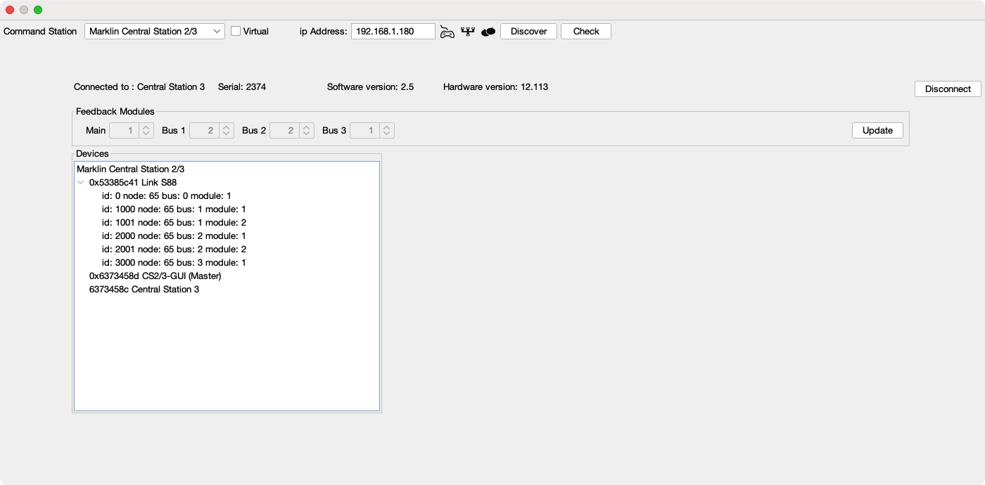

Het is alweer enkele weken geleden dat ik melde dat ik terug naar de tekentafel moest met het ontwerp van JCS.
Het bleek dat ik de programmatuur teveel op de CSen van Marklin had gebaseerd en dat het toevoegen van de, relatief eenvoudige, DCC-EX centrale toch lastiger was dan gedacht.
Dus heb ik de stoute schoenen aangetrokken on het ontwerp zodanig te wijzigen dat het mogelijk is om in de toekomst andere hardware toe te voegen (zou zelf graag een naar de ESU ECOS kijken, maar die heb ik helaas niet, maar als ik er een kan lenen voor een tijdje hou ik me aanbevolen :) ).
Daarvoor heb ik nu een zogenaamde Hardware Abstraction Layer gemaakt in JCS.
Ik heb een "hardware centrale" in de volgende (min of meer) losse delen (functionaliteiten) opgeknipt:
  • [li]Decoder controller; de hardware die het digitale signaal op de rails zet. hier zitten bv de de functies om de locomotieven te besturen. Hier kan er maar 1 van zijn.[/li]
    [li]Accessoire controller; kan accessoires schakelen, denk hierbij aan wissels, seinen, verlichting, etc. Er kunnen er meer dan 1 zijn.[/li]
    [li]Feedback controller; "luistert" naar terugmeldingen, er kunnen er meer dan 1 van zijn.[/li]
@reinder de Identificatie controller heb ik nog even op de "back burner" staan daar ik geen Esos of loco net apparatuur heb om het überhaupt te kunnen testen, maar is wel een zeer valide optie.

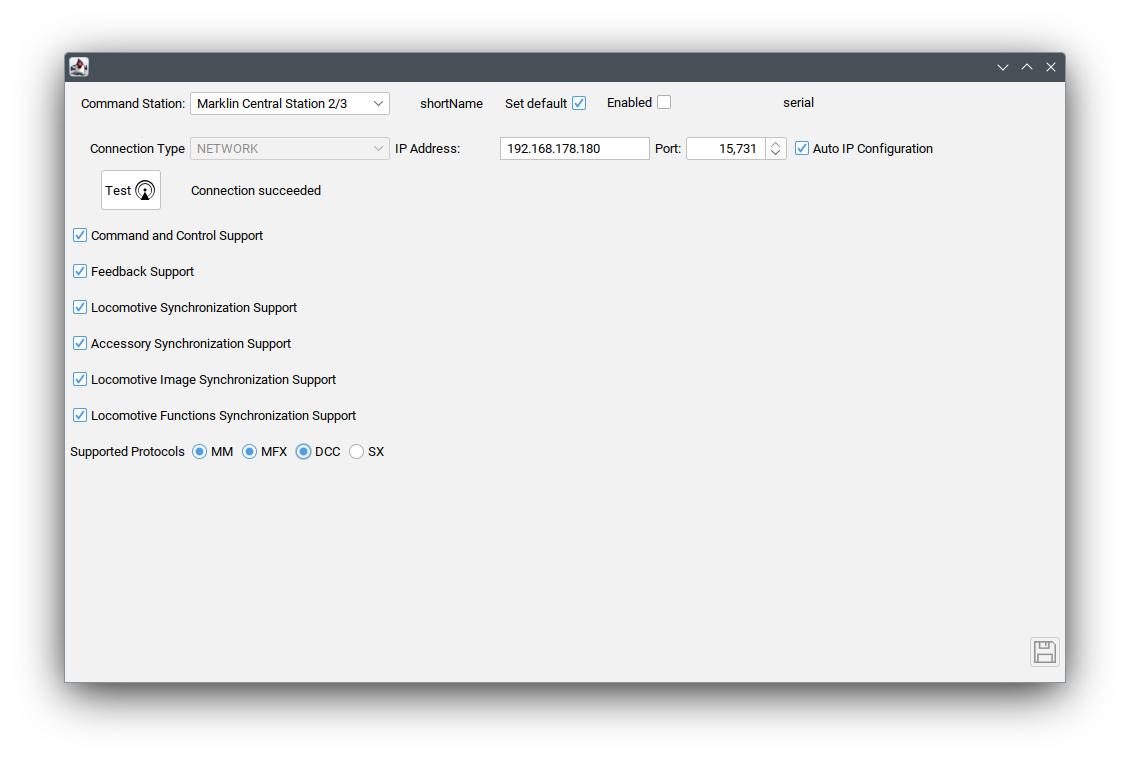

Het kan natuurlijk zo zijn dat de aangesloten centrale al deze 3 controllers functioneel implementeert, maar dat hoeft dus niet.
Een centrale kan worden aangesloten via een seriale (USB) of een netwerk verbinding.
Dan kan een controller nog speciale "capaciteiten" ondersteunen, denk hierbij aan bv het downloaden van locomotief afbeeldingen synchroniseren van accessoires, stroom metingen van de rails, etc.
Kortom dit alles kan worden ingesteld op een configuratie scherm van de ondersteunde centrales (nu Marklin CS en DCC-EX).

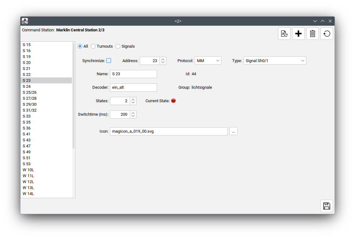

Omdat er nu ook centrales kunnen worden gebruikt waar uit je niet de locomotieven en accessoires uit kan importeren moest ik daar dus nieuwe invoer schermen voor maken zodat je dus locomotieven kan importeren uit de centrale of manueel kan invoeren.
Dit ook gemaakt voor de accessoires.
Ik had al een zg driver cab of throttle scherm gemaakt (zie vorige post) hier is nu ook een accessoire keyboard aan toegevoegd.
Kortom gestage vorderingen, ben nu bezig met het terug meld gedeelte.
Voor de DCC-EX centrale moet ik nog uitzoeken hoe ik dit precies hardware-matig ga aanpakken met bv een S88 ingang.
Voor de CS-2 werkt het al min of meer, voor de CS3 moet ik sinds de update naar software versie 2.5.1 het e.e.a. uitzoeken (lees reverse engineeren) daar die niet meer werkt zoals in de documentatie staat.

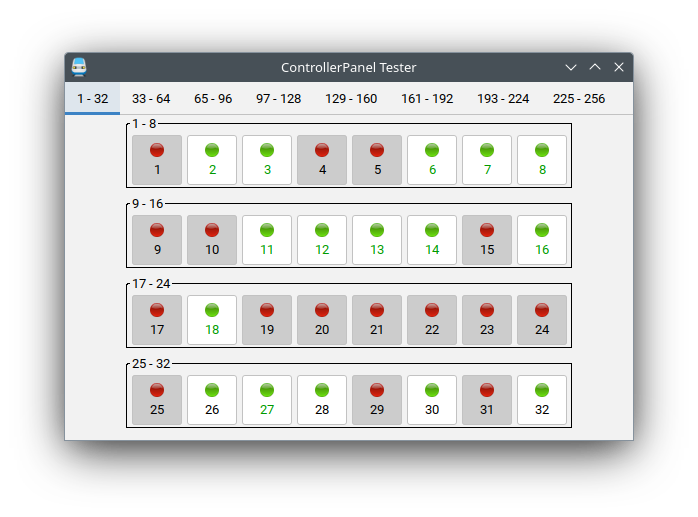

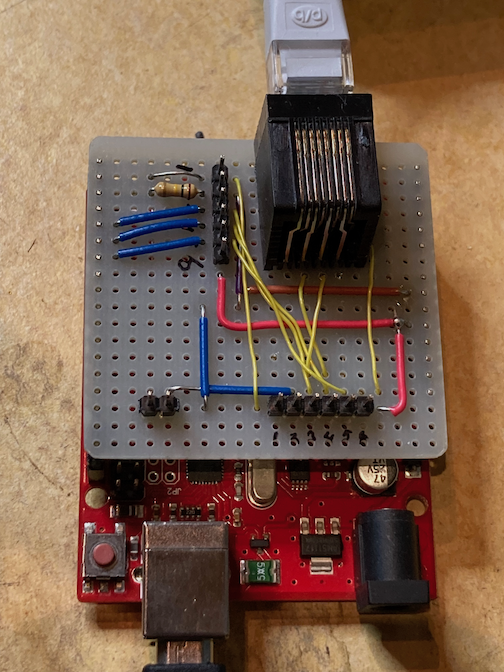

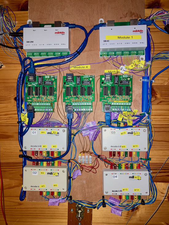

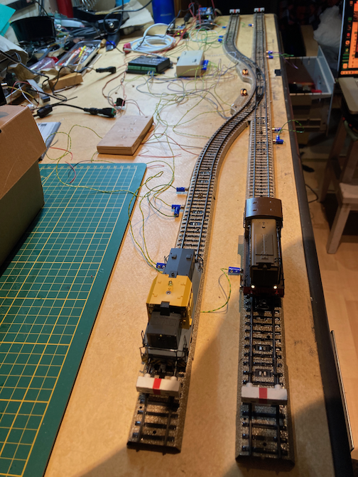

Afgelopen weken verder gewerkt aan mijn software project, of toch niet. Ik kom nu in een stadium dat ik "echt" locomotieven kan laten rijden van uit de software. Echter het is nog niet zover dat ik dat op m'n baan kan doen, vandaar dat ik ben begonnen met de constructie van een test baantje. Hiervoor diep in de berging gedoken om eea aan oude M rails op te halen.
Voor de besturing wordt de DCC-EX gebruikt, maar omdat ik ook terugmelders nodig heb en dat, in eerste instantie, het lieft op S88 basis wilde doen, die ik nog had liggen ;).
Heb ik, geïnspireerd door het filmpje van @AlbertG, een HSI-S88 gemaakt.
DCC-EX
Komende tijd het HSI 88 protocol toevoegen aan JCS, dat nu "soepeler" moet gaan daar er een HAL is, dus gelijk een goede test ;).
Testbaantje opgebouwd, en opgepoetst(!) zie hier de test opstelling.
Het moet nog op een plank worden geschroefd en de bedrading natuurlijk een beetje netter, maar het eea werkt nu.
Ik kan met 2 kleine locomotieven heen en weer rijden :)
De (code) vorderingen zijn te volgen op github, maar kan niet beloven dat het altijd werkt ;)
Frans

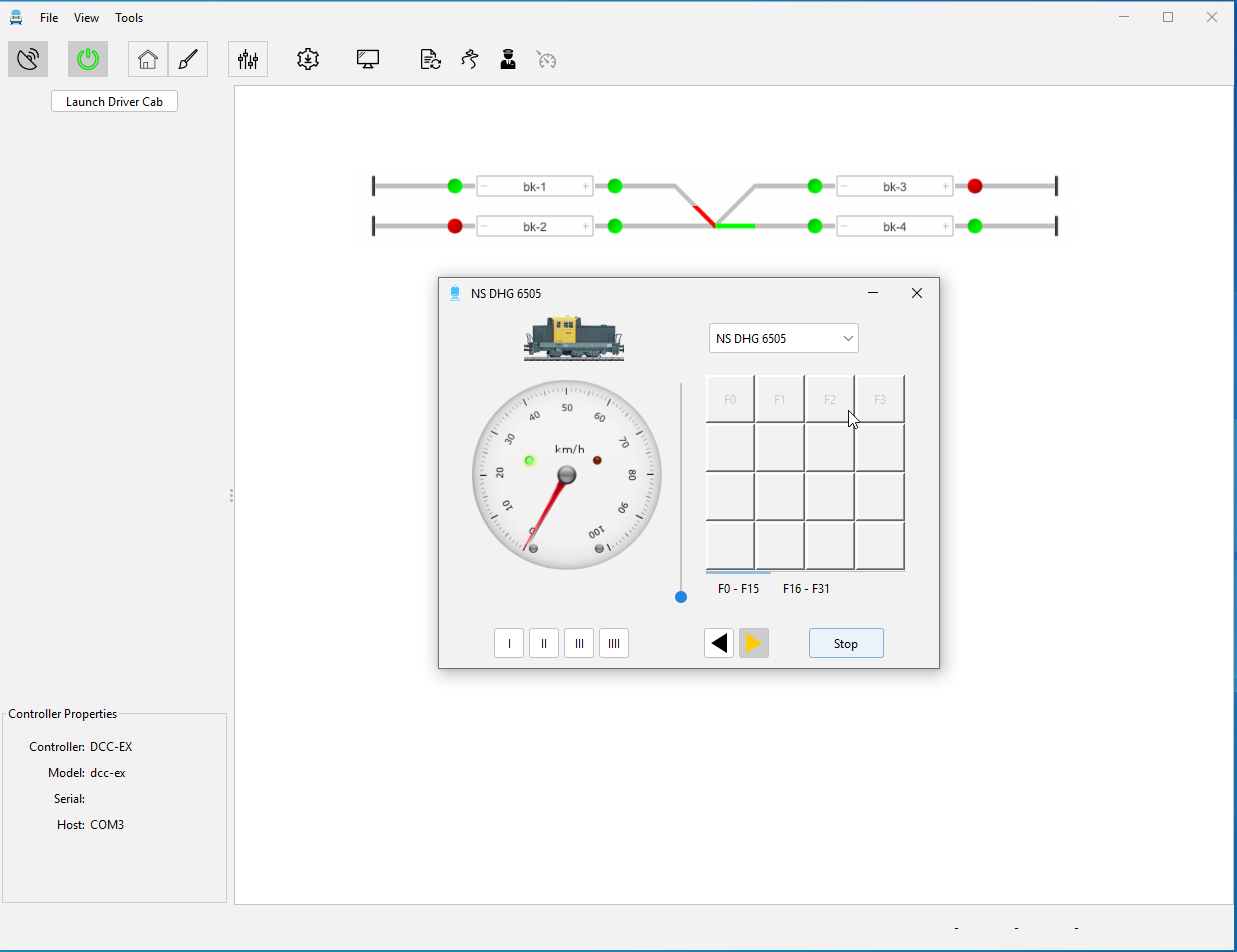

Testers gezocht!
Met gepaste trots ben ik eindelijk zover gekomen dat ik denk dat het project min of meer bruikbaar is.
Zeker als een Throttle voor DCC-EX.
Wat kan er nu mee:
  • Throttle voor DCC-EX, via de schermen kun je (DCC) locomotieven besturen.
  • Bedienen Wissels en Seinen.
  • Tekenen en tonen Spoorplan.
  • Tonen van Sensor status en bedienen van Wissels via Spoorplan.
Voor terug meldingen heb je een losse HSI-S88 nodig. JCS ondersteund nog niet de Feedback van DCC-EX centrale zelf.
Ik heb een geprobeerd JCS vanaf de download te configureren op een "schone" windows PC.
Daar kwamen nog wel de nodige foutje mee aan het licht, dus dat was een hele goede test ;)
Uiteindelijk heb ik mijn test baan hierin geconfigureerd.
Ik kan in met 2 locomotieven rijden, de 2 wissels bedienen en 8 sensors zien.
De DCC-EX en de HSI-S88 zijn via de seriele poort verbonden met de computer.
Ik denk niet dat alle issues er al uit zijn vandaar dat dit dan ook versie 0.0.1 is.
Jullie hulp met testen en of suggesties worden op prijs gesteld!

Een aantal maanden geleden had ik al iets verteld hoe de layout in JCS wordt getekend, nl met "tegeltjes".
Een "tegeltje" representeert een stuk rails. Dit kan een gewone rechte rails zijn, een bocht, een wissel, een kruising, een blok, etc.
Om automatisch te kunnen rijden moet een trein dus "weten" hoe die van A naar B komt, m.a.w de route. Kortom er moet een soort van "Tom Tom" functionaliteit zijn die de plattegrond kan "lezen".
Ik heb hier voor een Router gemaakt. Deze router vertaald als eerste de plattegrond in een zg grafisch object model.
Vervolgens wordt er een route algoritme op "los gelaten" die de verbindingen maakt (soms wordt het zelfs AI genoemd, maar zo ver wil ik niet gaan daar de methodiek reeds vele tientallen jaren bestaat).
Ik mijn onderzoek naar deze functionaliteit kom je gek genoeg enorm veel voorbeeld programma's en blog post's tegen over het laatste stukje van de routing puzzel, het algoritme.
De 3 meeste gebruikte hiervan zijn: Maar bij al deze blog post's en voorbeelden was de grafische data structuur er al bij gezet.
Het maken de grafische structuur is nu juist het meest lastige stuk, hoe vertaal je een plattegrond in zo'n grafische structuur?
Hoe heb ik dat in JCS opgelost:
Een graph structuur bestaat in essentie uit nodes en edges. Een node kan gezien worden als een fysieke locatie. De edge is de verbinding tussen 2 nodes.
Een Edge, (wordt ook wel vector genoemd) heeft een richting, dus van er is een Edge van A naar B en een van B naar A.
Een Edge heeft ook een lengte, Deze lengte wordt later gebruikt om de optimale route te vinden.
In de Graph structuur wordt in JCS iedere tegel een node. De Edges zijn de verbindings punten van de rails die op de tegel wordt afgebeeld. (de "paarse" cirkels in de tekening).
De Node kan dus van A naar B en van B naar A (in de tekening met 3 tegels dus van A naar B en B naar A en van B naar C en C naar B).
Een Wissel is een "specialtje", daar kan je 3 kanten op. Een wissel heeft 6 edges. Echter een wissel heeft een beperking.
Ja kan nl van A naar B, van A naar C, van B naar A en van C naar A maar niet van C naar B. Deze beperking wordt actief tijdens het routeer proces.
Bij het maken van de grafische structuur zullen in eerste instantie alle Edges, ook die van B naar C en C naar B gemaakt worden.
A * (ster) algoritme
Zodra de grafische structuur is gemaakt wordt er getraceerd.
In een blok gestuurde omgeving zoals bij de meeste trein besturing programma's kan een trein van blok naar blok rijden. De route tussen 2 blokken wordt ook wel de rijweg genoemd.
In JCS wordt er een lijst gemaakt van alle blokken en vervolgens wordt er getest of er een route bestaat van een blok naar een ander blok.
Voor mijn test baan bijvoorbeeld zijn er 8 routes of rijwegen mogelijk. In het route paneel kun je ze selecteren en dan wordt de rijweg getoond.

Als ik dit zo opschrijf lijkt allemaal simpel, maar is het viel soms behoorlijk tegen voordat ik het goed functioneel had beschreven, laat staan geprogrammeerd.
Ik kwam allerlei deelproblemen tegen. Met name aan de GUI kant. Om namelijk het proces te begrijpen is een goede grafische terugkoppeling naar de gebruiker essentieel.
Idle, locomotief in Blok 1 geplaatst.
Bv bij de reserveer stap wordt de route in een bepaalde kleur getekend, die per stap kan verschillen.
Hiervoor moest ik nogal wat rededesign doen, omdat ik iedere tegel waaruit de layout tekening is opgebouwd moet kunnen adresseren vanuit de "Auto Pilot" om feedback over het proces te geven. Ook de tekening van de blokken heb ik aangepast om meer ruimte te krijgen. De + en - zijn vervangen door een dikke streep aan de + kant. Deze ruimte was nodig om de locomotief naam en afbeelding en de richting van de route te kunnen tonen.
Aankomst in bestemmings-blok (enter).
Aangekomen in bestemmings-blok (in)
Ik heb een "Statemachine stepper" gemaakt en een virtuele centrale om e.e.a te kunnen debuggen. Dit proces is nog in volle gang.
Komende tijd nog veel debuggen nodig, maar hoop binnen niet al te lange tijd het fysiek op mijn te kunnen gaan testen B) .
Frans

Het is alweer enkele weken geleden dat ik meldde dat ik automatisch kon pendelen met 1 locomotief.
Inmiddels kan dat met 2 of meer. Dit vergde toch wel weer wat refactoring.
Met meerdere locomotieven moet je er namelijk zeker van zijn dat de rijweg maar door 1 locomotief bereden kan worden. Ook moeten wissels die door meerdere rijwegen gedeeld worden een locked status hebben, zodat ze niet ineens worden omgezet.
Hiervoor waar dan ook de nodige wijzigingen in mijn programma noodzakelijk.
Ook het resetten van rijwegen bleek zeer wel noodzakelijk en ben ik nu aan het implementeren.
De State machine zoals ik die die in een eerdere post beschreef is dan ook behoorlijk veranderd.
Heel belangrijk bij software ontwikkeling in het algemeen is testen.
Behalve de testen om m'n buro in een "nerd" setting, ben ik nu begonnen met het toevoegen van automatische testen.
Daar leer ik ook veel van, omdat je ieder stapje van de state machine moet zien na te bootsten in een multi-threaded omgeving.
De eerste testen zijn nu gemaakt. Als voorbeeld:
  • Zet locomotief in een blok.
  • Zet de blok status van een van de 2 mogelijke bestemmingen op buitengebruik, zodat je zeker weet dat er maar 1 route gekozen kan worden.
  • Start de automaat voor deze locomotief.
  • Check of de verwachte route gevonden wordt naar de verwachte bestemming.
  • Start de locomotief (virtueel).
  • Check of de kruissnelheid is ingesteld en de vertrek blok sensors zijn uitgeschakeld.
  • Meld de bestemmings- blok inrij sensor (enter).
  • Controleer of de status van de State machine van StartState naar EnterState verspringt.
  • Controleer of de locomotief een lagere snelheid heeft gekregen.
  • Laat de 2e melder van het bestemmings-blok melden (in).
  • Controleer of de locomotief stopt.
  • Controleer of de state machine de InState verspringt.
  • wacht heel even (100ms).
  • Controleer of de state machine de WaitState verspringt.
  • enz..
Er moeten er nog een heel aantal gemaakt worden...
Een ander belangrijk aspect is de bediening.
Ik heb ook veel tijd gestoken aan het verbeteren van de UI.
Ik kwam er pas achter bij het testen van de Autopilot dat je allerlei menu's of menu items nodig hebt (daar sta je pas bij stil als je zo iets probeer zelf te maken) om bv een locomotief in een blok te zetten, te starten, stoppen, resetten etc.
Ook het in een blok plaatsten van een locomotief. Visueel heb ik dit opgelost door het locomotief icon te tonen in het blok.
De rijrichting van de locomotief t.o.v. het blok moet je kunnen instellen.
Ook het op de UI laten zien van wat er aan het gebeuren is is zeer belangrijk om een gebruikers vriendelijk programma te krijgen waar de gebruiker ook kan begrijpen wat er precies gebeurt is soms een hele uitdaging.
Enfin, ben nu naar de 2 release aan het toewerken, maar eerst vakantie ;)

Hier een korte update van JCS. Door de vakantie een paar weken even niet aan mijn modelspoor automatiserings project (JCS) gewerkt.
Dat heeft goed gewerkt. Na mij vakantie was het op sommige punten even nadenken wat ik ook alweer aan het doen was ;)
Dus er even uit help ieder geval tegen tunnel visie.
Vlak voor mijn vakantie had ik al gemeld dat ik met meerdere locomotieven kon rijden maar die ging niet helemaal foutloos.
Na mijn vakantie heb ik mijn gestort in het schijven van test cases, zodat ik de State Machine stap voor stap kan door testen.
Hier kwam veel uit. (Grappig hoe je altijd weer wordt afgestraft als je ergens een short-cut maakt om iets voor elkaar te krijgen).
Enfin na de nodige issues met Threads (~tegelijkertijd tijd lopende “processen”) heb ik nu een versie die heel netjes meerdere locomotieven kan besturen.
Om verde testen te vereenvoudigen heb in een Virtuele Centrale in JCS toegevoegd (naast de bestaande fysieke centrales Markin CS 2/3 en DCC-EX plus HSI-S88). Deze Virtuele Centrale triggert automatisch de eerst volgende sensor die een locomotief nadert als die rijdt.
Ik heb in middel een nieuwe virtuele test baan gemaakt. Waar in dit voorbeeld 2 locomotieven rijden, ik heb er een
YouTube filmpje van gemaakt.
Nu moet ik nog een hoop scherm wijzigingen maken, bv om de wachttijd per blok te kunnen instellen.

Als eerste iedereen bedankt voor de reacties, ideeën en tips.
Zo net voor mijn vakantie ben ik er tijdens de kerst dagen in geslaagd de ESU ECoS 50000 werkend te krijgen.
Er waren nog wel een paar wijzigingen in de HAL nodig, maar het eerste resultaat is er 😀
Instellingen in JCS.
En het rijden met de automatisch geïmporteerde locomotieven, accessoires en Sensoren.
Heb er een klein filmpje van gemaakt: https://youtu.be/rbFK8flam7M?si=ytovPw9PqUzL-bt9
Nu moet ik nog een hoop testen, ook de andere centrales, daar de HAL is gewijzigd, voordat ik een release kan maken.
Als er nu al mensen zij die het willen testen dan mag dat natuurlijk altijd, moet je alleen de boel zelf bouwen 😉
Zie https://github.com/fransjacobs/model-ra ... /README.md

Als eerste hoe zit de centrale implementatie in elkaar?
Alle centrale implementaties worden doormiddel van de HAL verbonden met de rest van JCS.
De centrale implementatie zorgt ervoor dat “universele” commandos uit JCS worden omgezet naar de centrale specifieke commandos en vice versa voor de terugmeldingen.
De implementatie van de centrale is een soort 2 trap raket. Aan 1 kant worden de commandos gegeven (start, stop locomotief, schakel accessoire, etc) en deze wordt via een centrale connectie aan de centrale doorgegeven.
De ECoS en Marklin Centrales hebben 3 soorten connecties:
  • [li]TCP voor alle commandos en terugkoppelingen volgen protocol leverancier[/li]
    [li]HTTP voor het downloaden van locomotief iconen, zodat JCS deze ook kan tonen[/li]
    [li]VNC Om het scherm van de centrale in JCS te zien[/li]
Om te kunnen testen zonder centrale heb ik, als eerste voor de ECoS een virtuele ECoS connectie gemaakt (je moet iets doen op vakantie ;) .
Deze gedraagt zie exact als een ECoS, maar de commandos worden uit een configuratie file gehaald.
Het leuke is nu dat je alle lagen kunt door testen of het gedrag het juiste is.

In mijn vorige bijdrage vertelde ik dat het opbouwen van het scherm erg traag werd bij gebruik van meer dan 100 tegels.
Vandaar dat ik even terug moest naar de tekentafel.
Inmiddels lijkt nu alles een stuk vlotter te werken.
Wat was het probleem?
In mijn eerste ontwerp van de layout UI werden er Tegels op een Container Component geplaatst (in Java een JPanel).
Iedere tegel heeft een eigen render methode waarmee die zichzelf kan tekenen.
Deze tegel objecten werden allemaal geërfd van het generieke Shape Object, maar waren geen Componenten in de zin van de JDK.
Wanneer een tegel opnieuw gerenderd moest worden, bv als een wissel van status veranderd werden nu alle tegels opnieuw getekend, omdat er geen "flag" o.i.d. was die kon aangeven welke tegel nu veranderd was. Dit tekenen duurde per tegel tussen de 2 en 10 ms afhankelijk van de soort tegel.

Ik had afgelopen weekend in ene een idee....wat nu als ik een modelspoorbaan simulator bouw, dan koppel ik die aan m'n software en dan kan ik virtueel een baan testen.
Inmiddels heb ik een hele basic versie, je kunt via een TCP socket verbinding maken en de trein besturen (snelheid+richting) en je krijg bezetmeldingen binnen.
In combinatie met de commando centrale simulatie die ik al had kun je dan dus alles simuleren/testen best handig :)
De modelsoorbaan simulator moet nog wel flink uitgebreid -> https://github.com/traintastic/traintastic/issues/185
Filmpje, met een LocoNet centrale, je ziet de commando log onderin het scherm:
Het mooie van deze hele simpele modelspoorbaan simulator is dat hij algemeen is, dus mocht je het handig vinden dan kun je denk ik met een beetje code hem ook aan Java Central Station koppelen :)

Bij het toevoegen van de USU ECoS bleek dat ik nog (te)veel Marklin CS specifieke code in de HAL had zitten.
Bij het toevoege van de ESU ECoS heb ik die al min of meer verplaats, maar dit moet nog wel allemaal getest worden.
Dit proces is nog steeds gaande. Ook bezig met het zoveel mogelijk automatiseren en toevoegen van testcases.
Bij het testen kwam toen ook naar boven de de GUI nogal traag werd bij gebruik van meer dan 100 tegels, dit probleem lijkt nu eindelijk opgelost (zie vorige post).
De Marklin CS code ben ik, naar aanleiding van de leermomenten die ik bij het toevoegen van de ESU ECoS tegenkwam, aan het herschrijven, refactoren.
Inmiddels is en nu ook een virtuele Marklin connectie mogelijk, maar de Marklin CS heeft net iets andere mogelijkheden als de ESU ECoS.

In het hoofd-scherm heb ik een "rare" lege plek opgevuld met een "mini" "Driver cap". Soort gelijke functionaliteit hebben veel andere besturing programma's ook en het is wel handing, dus moet ik ook hebben ;)
Het screen-shot hierboven is de weergave van JCS met het ingebouwde VNC scherm verbonden met mijn ESU-ECoS 50000.
Het gaat om het blokje links onder in:
Deze "Driver cap" bedient de geselecteerde locomotief in de tabel er boven. Het scherm is bi-directioneel. Dat wil zeggen je kun de snelheid, richting en functie van de locomotief kan bedienen, maar als je dit op de centrale doet geeft dit scherm ook de situatie weer.
het scherm "luistert" als het ware naar de centrale. Het scherm(pje) "luistert" ook naar de tabel er boven:
Als je daar een andere locomotief kiest dan "luistert" het naar die geselecteerde locomotief.
Ik vond dit op zich wel een mooie mile-stone.

Afgelopen tijd is het wat stil geweest over mijn JCS project. Dit komt deels door de zomer B), maar ook om dat ik niet verder fysiek kon testen daar ik (als side project) mijn baan aan het her-bekabelen was. Deze baan, "Zolderhoek" ben ik in 2018 gaan bouwen en gedurende de loop van de bouw veel geleerd, maar er zaten dus ook een aantal zaken niet lekker. Toen er 2 wissel motoren en een K83 decoder defect raakten was dit voor mij het moment om de "koe bij de hoorns" te vatten het het nu goed, of in ieder geval anders, te gaan doen. Ik had hier gelijk de wens dat het relatief gemakkelijk moet zijn om van Centrale te wisselen, zodat ik JCS op een grotere baan als mij test baantje kan testen.
Eerste wens was alle decoders zoveel mogelijk centraal (en er geen last van hebben). Ik heb alle decoders op een omhoog klapbare plank geplaatst, die onder de tafel kan worden geklapt en vastgezet.
Voor de Sein decoders moet er waarschijnlijk zo'n 2e paneel komen.
Door dat ik de aansluitingen van de Link-S88 zelf heb vrij gehouden kan ik relatief eenvoudig de S88 modules om pluggen om ze bijvoorbeeld aan een ECoS centrale te hangen.
De bedrading van de baanspanning heb ik een ster, met een "sneeuwvlok" gemaakt van 0,75mm2. De sneeuwvlok slaat op de 2e (kleine) ster op het stuk baan dat fysiek boven de zoldertrap ligt en los-koppelbaar moet zijn om bij het dakraam te kunnen komen.
Ook wilde ik in de toekomst de verlichting van de gebouwen kunnen sturen, dus heb deze aansluitingen zoveel als mogelijk naar een centraal punt gebracht.
Doordat je dan bezig ben met de baan (heeft al met al zeker zo’n 7 a 8 maanden geduurd) kon ik ook het JCS project overdenken. Dat helpt soms de dingen beter te overzien…
Ik heb een aantal verbeteringen in de GUI doorgevoerd, zoals gebruik van toets combinaties in het edit scherm (dit was door een aantal volgers van deze blog voorgesteld). Met een toets combinatie (bv alt r voor roteren) kan je nu de layout wijzigen.
De grootste wijziging is echter "Drag and Drop", de Spoor componenten zijn in een overzichtelijk paneel geplaatst en je kan ze van hieruit op het spoorplan trekken. "Door" plaatsen, het laatst geplaatste component en richting wordt onthouden, bij nog een keer klikken op een onbezette plaats wordt dit component wederom geplaatst.
Ook bij het instellen van de Centrale heb ik de nodige verbeteringen doorgevoerd, zoals het automatisch zoeken van de centrale op het netwerk, nu tegenwoordig bijna (ieder geval ECoS en CS-3) alle centrales mDNS ondersteunen. De filosofie van JCS is dat de Centrale “het beter weet” dus heb veel tijd besteed aan het uitlezen van de centrale meta-data. Zoals het aantal melders, locomotieven, accessoires en eventuele iconen.
Last but not least automatisch rijden.
Tot nu toe heb ik dat met name alleen kunnen testen op mijn testbaan, waar ik max. 3 locomotieven heen en weer kon laten bewegen.
Nu de bekabeling op mijn baan voor 80% klaar is (komt het wel een helemaal af...?) en alle terugmelders en wissels het weer doen ga ik een nieuwe fase in om het automatisch rijden te kunnen perfectioneren (het echte werk begint dus nu ;) ).
Deze plattegrond representeert mijn baan "Zolderhoek" komende tijd ga ik JCS verder ontwikkelen, zodat hier 8 treinen kunnen gaan rijden.
Word vervolgt,
Frans

Het eerst probleem waar ik nu tegenaan loop is dat de planning blok voor blok loopt. Dit betekend dat de trein vertrekt, komt aan op het bestemmings blok en stopt. Vervolgens wordt er in het bestemmings blok gekeken of er gewacht moet worden of dat we verder kunnen. Het effect is dat de trein dus bij ieder blok even (kort) stopt.
Dit is natuurlijk niet wat je wilt. Dus dit zal het eerste issue zijn dat ik moet fixen.

Een van de belangrijkste issues was het "door-rijden" tot de vorige blog kon JCS alleen van blok naar blok rijden.
Een trein start in een blok rijdt naar het volgende blok, stopt. Vervolgens gaat het programma checken of de trein verder kan.
Op een grote baan rijdt een trein dan met schokken. Dit ziet er niet echt "natuur getrouw" uit maar was wel een eerste doorbraak m.b.t automatisch rijden.
Afgelopen tijd veel na gedacht en een grote verandering in de state machine, het technische "hart: van de JCS Autopilot.
Als een trein een blok inkomt wordt er nu gecheckt of de trein door kan naar het volgende blok. Er wordt een voor reservering gemaakt. Als de voor reservering lukt zal de trein niet bij het binnen rijden van het blok afremmen maar gewoon met dezelfde snelheid door rijden. Lukt de voor reservering niet zal de trein afremmen, maar bij het bereiken van de "in" melder wordt er eerst gecheckt op het volgende bolk gereserveerd kan worden is. Lukt dit nu wel zal de trein doorrijden en de snelheid wordt weer hoger gezet. Als het niet lukt dat wordt er natuurlijk gestopt.
In een volgende blog zal ik hier wat meer over vertellen, maar ik wilde nu eerst wat beelden delen van 7 treinen op mijn baan "Zolderhoek" bestuurd door JCS.

Na een lange test periode, en 2 erg leuke presentaties die ik heb mogen geven, kan ik met enig gepaste trots aankondigen dat ik Release 0.0.3 van JCS heb gepubliceerd.
In deze release zit de ondersteuning van zowel de Marklin CS 2/3 als ESU ECoS ingebouwd. Ook kun je met deze versie automatisch rijden.

Ik ben bezig met het inbouwen van een Stations optie.
Eigenlijk is het een soort Queue van blokken, zodat je een schaduw station kan configureren dat b.v. bestaat uit blokken 1, 2 en 3.
Uit deze blokken samen kan pas een trein vertrekken als er in alle blokken er een trein staat. Voor de configuratie hiervan heb ik een aantal schermen toegevoegd:
De Blokken die tot het station behoren:
Nu de schermen zijn toegevoegd en database is aangepast moet de state machine worden aangepast.
Geplaatst: 21 feb 2026, 23:01
Klinkt leuk. Maar het feit dat er pas een trein uit mag als alle blokken vol zijn lijkt me wel lastig.
Stel voor dat ik 5 opstelsporen heb in mijn schaduw station met 2 a 3 blokken per spoor. Dan wil ik niet wachten tot alle blokken zijn gevuld. Maar eerder op dienstregeling of zo.
Ik weet niet of je wat kan met mijn feedback.
Geplaatst: 22 feb 2026, 11:11
door fransja
Hallo Hugo,
Dank voor je reactie.
Hoe ik de Stations optie nu aan het maken kan je het minimale aantal treinen in het station instellen, voordat er weer 1 mag vertrekken.
Voorbeeld mijn baan Station Mittelstadt HBF heeft 4 sporen. Hiervan gaan er 2 richting Noord en 2 richting zuid.
Ik heb in nu ingesteld Station Mittelstadt Noord, 2 blokken, minimaal 2 treinen.
Als er nu 1 trein binnenkomt kan deze niet vertrekken, omdat er maar 1 trein in het station aanwezig is. Ook niet na de blok wachttijd.
Zodra er een 2e trein binnenkomt kan de eerste trein weer vertrekken, omdat er dan voldaan wordt aan de voorwaarde min. 2.
Voorbeeld schaduw station, bestaat uit 4 sporen en dus 4 blokken. min aantal treinen is 3.
Dus als de 3e trein binnenkomt kan er weer 1 vertrekken. Hierdoor is de kans groot dat er dus 1 spoor vrij blijft om er langs te kunnen rijden.
Ik rijdt willekeurig. Ik heb nog geen dienst regeling in JCS. De treinen loop wordt nu voornamelijk beïnvloed door permissies en (blok) wachttijden.
Ik heb ook nog geen type trein toegevoegd. Dat is een van de volgende stappen.
Met een type trein wordt bedoeld dat je bv een trien de classificatie "goederen" geeft en het stations blok de classificatie "personen". een "goederen" trein hoeft dan niet te stoppen in een "personen" blok.
Ieder geval stof tot nadenken.
Zodra alles is geïmplementeerd ga ik dit op m'n eigen baan uitgebreid testen. Ik vermoed zomaar dat er dan nog wel iet naar boven komt ;).
Geplaatst: 26 apr 2026, 21:02
door fransja
Sinds mijn vorige post is er onder de motorkap veel veranderd. Deze verandering begon tijdens het maken van de stations functionaliteit. Het toevoegen van deze functie bleek zodanig lastig te zijn dat ik mij ging afvragen of de eerste versie van de "Autopilot" wel goed qua structuur in elkaar zat. Kortom, omdat het toevoegen van nieuwe functionaliteit erg lastig bleek is het antwoord daarop nee, het kan beter.
Nu dat heb ik geweten, want bij het opzetten van een nieuwe structuur (re-factoren) van de autopilot, de motor die automatisch rijden mogelijk maakt, kwam ik toch weer een hoop onverwachte dingen tegen.
Het grootste probleem was de manier waarop de processen (threads) lopen. Een multi threaded omgeving lastig te debuggen.
Een van de problemen waar ik tegenaan liep is dat meerdere threads informatie updaten of bevragen, wat soms resulteerde dat een thread verouderde informatie kreeg.
Voorbeeld: Op mijn baan heb ik een aantal blokken na elkaar, niet in alle blokken hoeft te worden gestopt. De fysieke lengte van de blokken is verschillend.
Als een trein gaat rijden en de arriveer (enter) sensor wordt getriggered wordt er gekeken of er een volgend blok beschikbaar is an als dit zo is wordt dit gereserveerd.
Het reserveren van een blok betekend dat eventuele wissels die de route naar het blok maken worden omgezet. Hier kwam het grootste probleem naar voren. Met Marklin magnetische wissels is de schakeltijd per wissel ca. 100 ms. met bv 2 wissels in de rijweg en een wachttijd tussen de commandos duurt dit ongeveer 350 ms. De trein rijd gedurende deze tijd gewoon door. Bij een kort blok en veel andere commandos op het netwerk kon het nu voorkomen dat de bezet melding van het blok werd gemist, omdat de reservering nog bezig was. Met name gebeurde dit in korte blokken, dit werd erger met een servo wissel, waar de schakeltijd in de seconden loopt.
Kortom een andere, betere, oplossing was nodig om geen botsingen te krijgen (leer momentje).
Dit probleem (uitdaging) is nu in de nieuwe structuur opgelost. De state machine doet nu bij een doorgaand blok een predictie van de schakeltijd door eerst op te vragen wat die is per wissel. Is deze tijd boven een bepaalde waarde (500 ms) wordt de snelheid van de trein verlaagt, om zo te voorkomen dat de in of bezet melder door de trein wordt getriggered voordat de volgende route is gereserveerd. Maar dat was niet het enige, het monitoren van de terugmelders is nu een apart proces geworden. Hierdoor werd het mogelijk om zelfs tijdens het wachten op een reservering toch de bezetmelding van een blok te kunnen "zien" (en er op reageren). Als er een bezetmelding komt tijdens het reserveren van een route wordt de trein gestopt.
Nu is er dus "ruimte" gecreëerd om meerdere dingen tijdens het rij-proces te doen. Het eerste op mijn lijst was het aansturen van seinen.
Hiervoor heb ik een aantal schermen aangepast om seinen te kunnen configureren.
Het het blok configuratie scherm wordt een (vertrek) sein aan een blok zijde toe gewezen. (JCS gaat er vanuit dat de seinen in de centrale zijn geconfigureerd en dat de seinen zijn uitgelezen bij de Accessoire configuratie).
Vervolgens dient het gewenste seinbeeld voor een rijweg worden ingesteld.
Het seinbeeld verloop is als volgt:
In de departure state wordt gekeken of er een sein voor het departure blok (in de juiste richting) is geconfigureerd.
Zo ja wordt de departure waarde gezet (groen). Daarna volgt het verdere verloop (trein wordt gestart etc).
In de approaching state, enter sensor is af gegaan, wordt er gecontroleerd of er een "actief sein is" (groen sein) zo ja wordt het sein op rood gezet.
In de "find next route" state, de state die een volgende route zoekt (door rijden) wordt in principe het zelfde gedaan als bij departure.
Nu rest mij nog een hoop test werk ook op verschillende centrales (leve de updates :( )
Wordt vervolgt,
Frans

Ik had al een tijdje geleden mijn ESU ECoS 50000 voorzien van firmware update V 4.3.3. In deze versie, (en die daarvoor) zit de Booster manager in het protocol ingebouwd.
Hiermee zou het dus mogelijk moeten zijn om de booster metingen naar de PC te halen.
Dit doe ik al voor de Marklin CS 2/3 (al werkt het dat behoorlijk anders).
De gemeten waardes worden onderin op de status balk van JCS getoond.
Het is een leuke feature, vind ik, daar je een indicatie van de load krijgt van je centrale.
Op mijn ECoS zie dat er dus zo uit:
Dus als eerst gezocht naar de Documentatie, helaas is die sinds 2011 niet meer bijgewerkt.
De exacte commando's zijn niet beschreven. Kortom dan maar reverse engineeren (...).
Even een beetje technisch, het ESU ECoS protocol werkt met ASCII commando's.
Ieder object heeft een ID en je kunt aan een object vragen welke attributen deze heeft.
Bij objecten moet je denken aan b.v. locomotieven, accessoires, feedback modules etc. De Ecos heeft voor ieder groep objecten een "Manager", zo ook de "BoosterManager".
Via deze "Managers" kun je de Locomotieven en accessoires uitlezen. De boosters zou het zelfde moeten gaan.
Met behulp van het onvolprezen programma Packet Sender aan de slag gegaan.
De ECoS heeft een ingebouwde help functie. Deze maar eerst eens geprobeerd.
Als je naar TCP port 15471 het commando help() stuurt dan antwoordt de ECoS met:

Het schematische overzicht ziet er als volgt uit:
Om de plattegrond te kunnen tekenen moest ik een "Cross" Tile toevoegen daar er 2 Hosentragers in deze baan zijn verwerkt. Dit Rail component is nu ook toegevoegd.
Vervolgens heb ik de plattegrond op mijn grote computerscherm getekend, geen probleem,
maar op een laptop of lagere resolutie werd dit een uitdaging, zodoende heb ik nu "zoomen" toegevoegd, zodat de de plattegrond kan in en uit zoomen.
De filosofie van JCS zoveel als mogelijk uitlezen van de centrale.
Zo worden dus alle locomotieven, accessoires en terugmelders automatisch uitgelezen.
Bij deze baan worden er kruiswissels gebruikt, die ik niet op mijn eigen baan heb.
Bij het uitlezen werden deze niet direct als wissels herkend.
Een kruiswissel komt bij de Marklin CS-3 terug als: "dkw_1antrieb". Alle andere wissels komen als "linksweiche", "rechtsweiche" of "dreiwegweiche" terug.
JCS hekende dus een wissel (voor CS-3) op het woord "weiche".
De volgende stap in JCS alle blokken configureren, en het toevoegen van permissies op een rijweg.
Wordt vervolgt

Het eerst probleem zat in het routeren van alle rijwegen, ik heb een uitsnede van de plattegrond bijgevoegd.
Op een of andere manier werd er maar geen route gevonden van blok 1,2,3,4 naar blok 6. Ik heb daar de afgelopen tijd op zitten zweten waarom.
Uit de log bleek dat de route werd gevonden tot aan de ongelijkvloerse kruising en daarna niet meer. Wel werd de route gevonden van blok 1,2,3,4 naar blok 9.
Kortom wat gebeurt hier? In mijn presentatie op gastendagen heb ik het routing algoritme, A*, dat JCS gebruikt al een uitgebreid uitgelegd. A* zoekt de tegels bij elkaar voor het kortste pad. Uit de log bleek dar de route van blok 1,2,3,4 naar blok 9 was gevonden. Die route gaat ook over de ongelijkvloerse kruising. Na enig zoeken en nadenken (lastig met het warme weer ;) ) heb ik de oorzaak kunnen vaststellen en verhelpen.
De oorzaak
Ieder tegel op de layout heeft buren die aansluiten (net als echte rails). Een tegel die een rechte rail voorstelt heeft 2 aansluitpunten (voor een horizontale rails -- is dat dus oost en en west en voor een verticale | is dat noord en zuid.
Voor een rechtse wissel |/ is dat noord, zuid en oost, etc.
De ongelijkvloerse kruising kreeg dientengevolge dus 4 aansluitpunten, (noord,zuid,oost en west). waarbij bij het router een restrictie geldt dat je alleen van oost naar west en van noord naar zuid kan (en vice versa).
Het A* algoritme kan een node (tegel) maar 1 keer evalueren. Dat gebeurt dus als de eerste route van noord naar zuid (blok 3 naar blok 9) wordt gevonden. Daarna is de tegel uitgesloten omdat de route van noord naar west of oost niet kan.
De oplossing
Eigenlijk zat de oplossing al in de naam ongelijkvloerse kruising. Het zijn feite 2 rechte rails die toevallig op 1 tegel samenkomen. De router moet dan ook niet 1 tegel zien met 4 aansluit punten maar 2 tegels met 2 aansluitpunten.
De router maakt voor de ongelijkvloerse kruising nu 2 nodes aan, kruising-h en kruising-v beide met maar 2 aansluitpunten.
Het grappige is dat ik dit component al meer dan een jaar, in allerlei kleine (test) layouts heb gebruikt en dat dit probleem nog nooit naar boven is gekomen. tot een maan geleden dan.
Kortom testen met layouts met veel variatie is noodzaak. Op naar de volgende uitdagingen ;)
