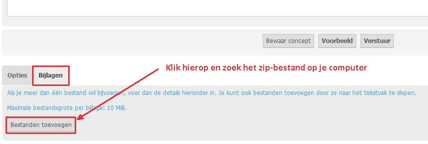

Re: Rocrail met commandstation-ex
Geplaatst: 30 sep 2023, 22:09
door Momfer
Hallo Marcel,
Het gaat bijna goed.
Alleen je moet niet het bestand kopieren en in de reactie zetten, maar via de tabs onder het reactieveld het bestand kiezen. (zie onderstaande afbeelding.
Als je het bestand gevonden hebt, kies je (in het windows-venster) openen.
Daarna kun je (als je klaar bent met jebericht te tikken) onder je reactie VERSTUUR kiezen.
Rico
