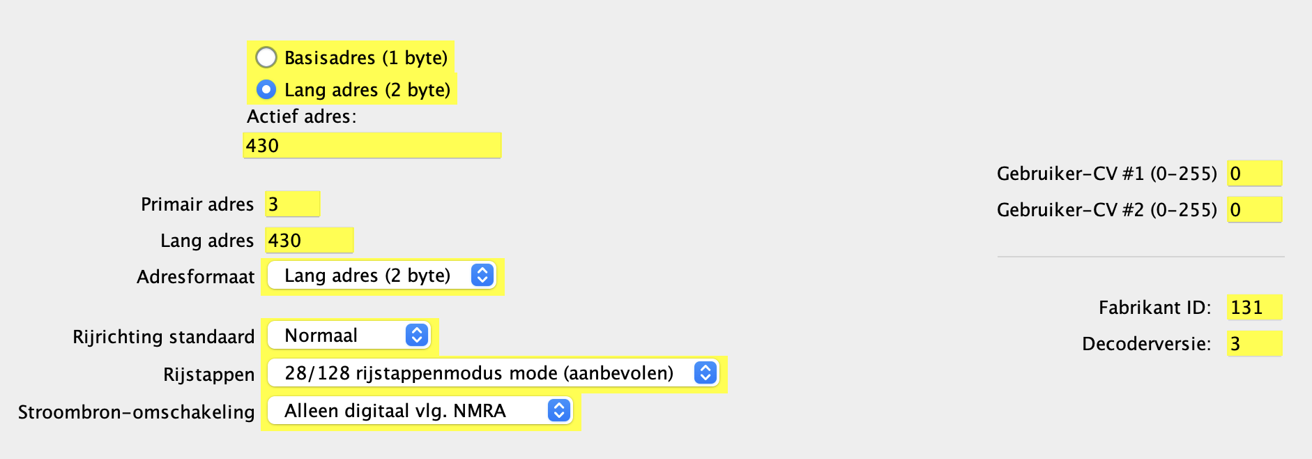

Ik ben trouwens wel benieuwd naar hoe in DecoderPro op de Basis tab het adres wordt getoond, zie voorbeeld:
DecoderPro BasicTab.png (127.89 KiB) 10502 keer bekeken
Het veld 'Actief adres' veranderd keurig mee met of je de radiobutton 'Basisadres of 'Lang adres' kiest.

Gerard,
Kan het zijn dat je het adres toen je problemen kreeg, in DecoderPro had gewijzigd op bijvoorbeeld het tabblad CV's dat een totaaloverzicht en toegang biedt?
Want op het tabblad Basis wordt je beschermd tegen de fout 'een lang adres denken te zetten maar stiekem toch een kort adres'
