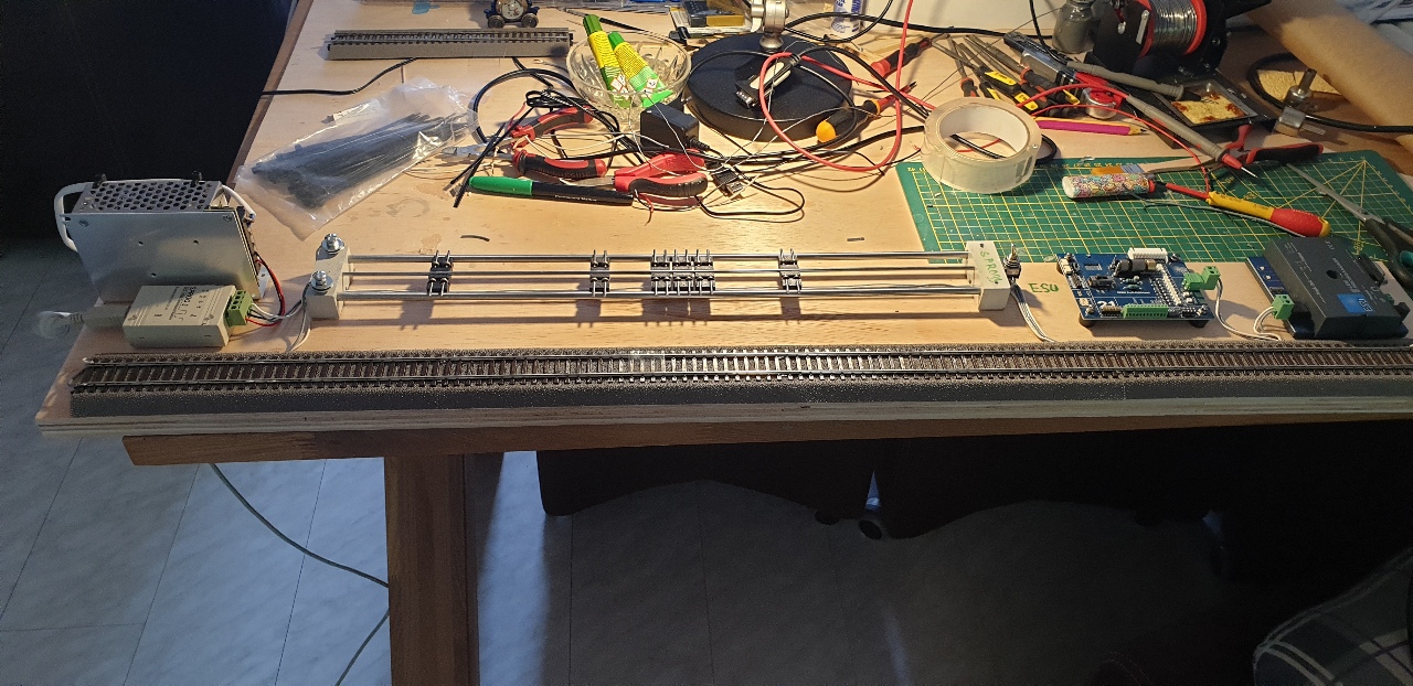

Ik was al die losse rommel en draden een beetje zat.
Dus heb ik me bedacht om een compleet test en programmeer centrum te bouwen.
Er zitten 2 programmers op aangezien de Esu niet alle decoders herkent en de Sprogg wel maar deze kan weer geen audio files aan.
Om te voorkomen dat beide programmers op de rail aansluitingen staan en dus kapot gaan heb ik er een keuze schakelaar tussen gezet (Sprogg 0 Esu ).
