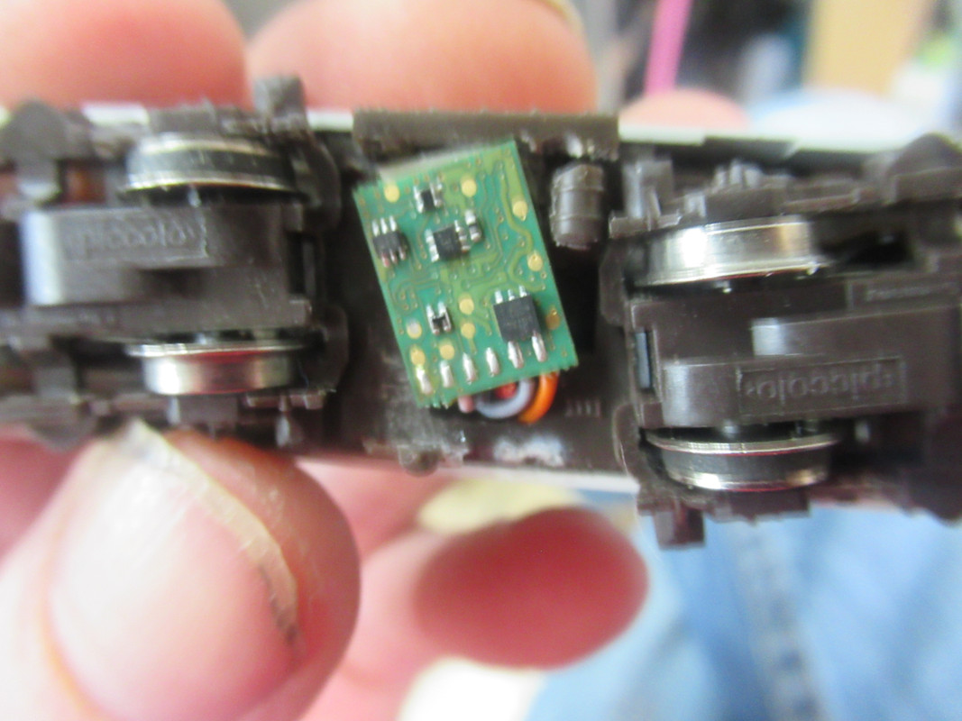

Dus had 2 jaar geleden even decodertje eronder geblaft, maar dat was geen succes.
Omdat de printplaat onderaan zit, geeft dit problemen met de sleepers. Kortsluiting tot gevolg.

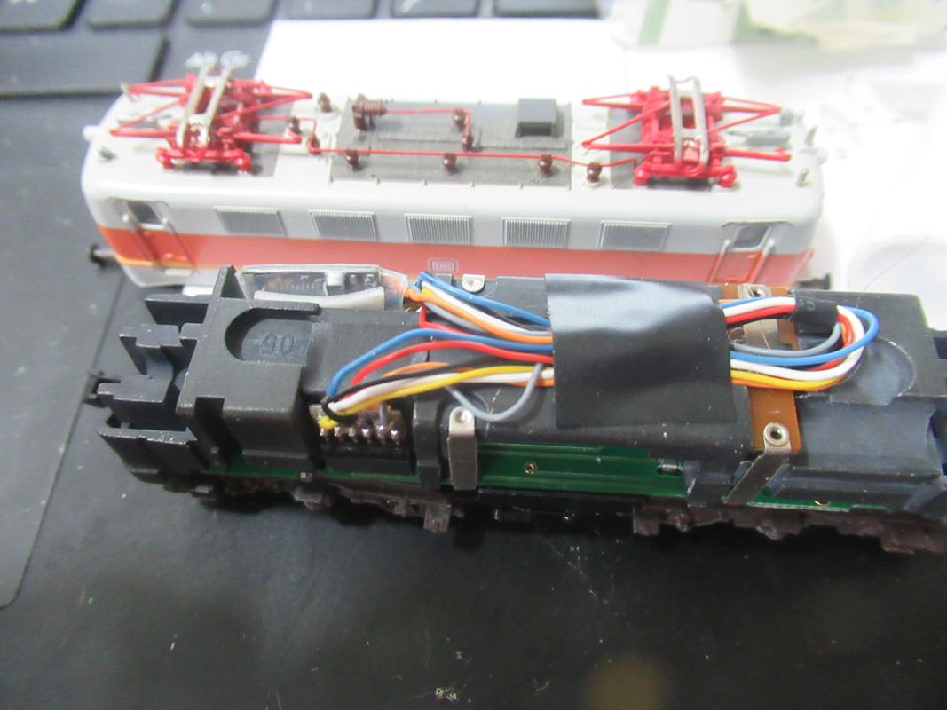

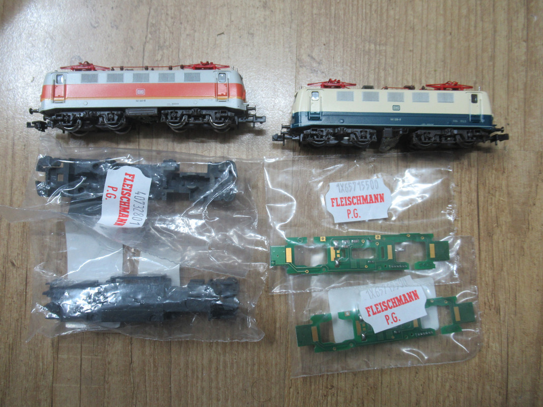

Maar nu even gekeken bij de recente E41 van Fleischmann, en ja hoor even niet printplaatje en metaalhuis kopen en even omzetten:
Nog wat losse onderdelen bij Spur-N-teile weggehaald, ivm had bij dat ombouwen toch het 1 en ander gesloopt :D
En ja, toch niet helemaal goed de tekening gelezen van het nieuwe model, motortje past niet :o :( om ruimte te maken voor de Nem stekker, hebben ze het vliegwiel qua diameter kleiner gemaakt. Dus deze staan in Duitsland ook in bestelling :)
En dat voor modellen uit 1988 en 1990 (deze zijn door mijn opa nieuw gekocht). Tot 2005 op zijn baan gereden.
