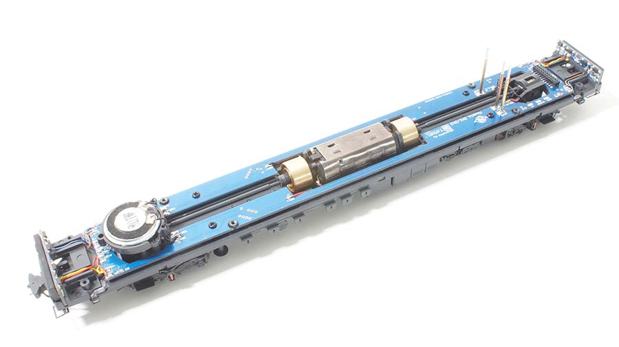

Na een uitgebreide test van de wadloper dh2 (nr 3215) tot de volgende conclusie gekomen;
Rijden fantastisch.
Soepel rustig mooi optrekken en afremmen daar is niets op af te dingen.
Uiterlijk mooi afgewerkt en zeer gedetailleerd.
Maar dan!!!!
Na een uitgebreide test de volgende opmerkingen:
1: dieselmotorgeluid is meer een sissende lucht slang en verandering van toerental is nauwelijks te horen.
2: conducteurs fluit te zacht en niet natuur getrouw.
3: compressor zeer luid en lijkt meer op dieselmotor.
4: algeheel geluid te blikkerig.
Ik denk dat het een acoustisch probleempje is het speakertje zit boven een wielstel gemonteerd zonder enig klankbord en de bovenzijde van het speakertje is geheel afgesloten doormiddel van een kapje zie foto op de website van pbm.
Dit zou veel beter kunnen en moeten heb hier een mooi vergelijk nl. een roco 1206 waar het geluid echt veel beter en natuur getrouwer is.
Rijden doet de dh2 fantastisch daar totaal geen opmerkingen over.
Wadloper
Wadloper
- interieur met speakerkap verwijderd
- zonder interieur.jpg (29.43 KiB) 1567 keer bekeken
- afgesloten speaker
- zonderkap.jpg (39.28 KiB) 1568 keer bekeken
Ik heb inmiddels via mail contact opgenomen met pb models En chris heeft inmiddels geschreven dat ze een geluids test gaan doen door een dh1 zonder binnen werk te gaan testen.
Ik heb nl het idee dat het speakertje het geluid niet goed kwijt kan.
Ik heb ooit eens geleerd bij de firma bose dat minimaal een kwart van de doorsnede van de speaker aan de achterzijde open zou moeten zijn en de voorzijde geheel open ( bas reflex).
Maar dat was een theorie van 40 jaar geleden.
Nu is de voorzijde ong. 1/2 deel open en de achterzijde geheel dicht.
Ik heb inmiddels het volgende bericht van pb models :
"Ik heb een oplossing voor het geluid.
Als u esu luidspreker 50321 plaatst IPV de ronde luidspreker, zal het geluid met 100% verbeteren.
U hoeft dan niets weg te brengen uit het interieur, u kunt deze kleine speaker plaatsen in het toilet van de Wadloper.
Het geluid zal dieper worden met meer bas en het typische dieselgeluid komt ook beter tot zijn recht.
Groeten
Chris"
Aangezien dit duidelijk een misser van de producent is vind ik dat zij het op moeten lossen en niet de klant.
Gr
Groeten
Chris"
Gr

Ik heb inmiddels kontakt hier over gehad en Chris wil mij een speaker toe sturen.
Maar aangezien het een nieuwe trein is en ik direct na eerste rit dit kenbaar gemaakt heb vind ik dat pb models het model zelf moet modificeren of anders het speakertje toesturen met schriftelijke toestemming om het speakertje zelf te vervangen zonder dat daarbij de garantie vervalt.
Of ze modificeren hem zelf daar krijgen ze van mij alle gelegenheid voor.
Daarbij heb ik Chris van de nodige feedback voorzien ( zowel mondeling als schriftelijk ) en al direct aangegeven dat de plaatsing en het type van het speakertje wat ongelukkig gekozen was.
Ik heb in mijn jonge jaren ooit een opleiding bij de firma Bose gevolgd over aucoustic en luidsprekers , dus weet er wel wat van af, al is dat 44 jaar geleden.( ik werkte toen als reparateur bij een hele grote hifi keten Allwave hifi).
Ik denk dat er met mij velen zijn die niet tevreden zijn over het geluid (het diesel geluid is meer een lekke luchtleiding waar 10 bar op staat).
Gr
Gr
Inmiddels is er besloten dat de modificatie uitgevoerd gaat worden door pb models.
