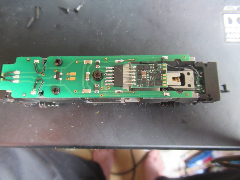

Dus lok erbij, kap eraf, printplaat losgeschroefd. Multimeter met piepstand erbij om even te weten welke draden los gesoldeerd dienen te worden (front en sluitlicht) de gemeenschappelijk draad heb ik aan de printplaat laten zitten.
Na losmaken de draden netjes op de MX617 gesoldeerd, printlaat vastgeschroefd en testen :shock: jaja, F1 is cabine 2 frontlicht en F2 is cabine 2 sluitlicht. F0 is dus gewoon front-/sluitverlichting voor cabine 1.
Even voor de duidelijkheid, deze lok zal op mijn baan rijden met trek-duwstammen met cabine 2 naar de rijtuigen (dus aan cabine 2 zijde geen fromt-/sluitverlichting hebben).
En nu de foto's:
Hierboven is van hoe de printplaat aantreft.
En nu de printplaat na de ombouw. Zie de draadjes die rechtstreeks op de decoder zijn gesoldeerd.
Ombouwen kost <30 minuten, je hoeft geen aanpassen te te doen aan de printplaat, draden, chassis. Gewoon 2 draden los solderen en die weer vastzetten op de decoder :D .
