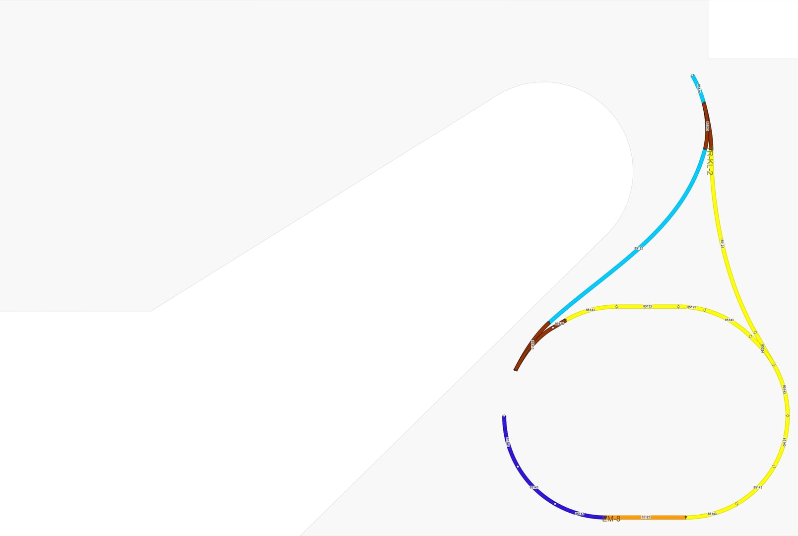

Als ik het principe van de keerlus goed begrijp, dan moeten alle railstaven geïsoleerd worden van de keerlusconstructie. Het wissel in het traject zorgt dan niet voor problemen, want deze krijgt een omzetter met ompolen van het puntstuk (Voor mijn situatie een Tillig 85324 met een 85531 handaandrijving, die ik met een MTB MP4 wil gaan bedienen). Hieronder een afbeelding van de situatie:
Het blauwe deel is de helix, het oranje railstuk de inrijmelder van de helix. De keerlus is het gele deel. De bruine wissel linksonder is afkomstig van het daalspoor van het rangeergebied. Met dit wissel kan een trein afbuigen naar de keerlus en dus het schaduwstation of rechtdoor het rondgaand lichtblauwe spoor op.
Van rechtsboven gezien kan een trein van het rondgaande spoor afbuigen en doorgaan op het rondgaand spoor. Hij kan ook rechtdoor de keerlus in en naar het schaduwstation.
Dan heb ik de volgende vragen:
- Als ik alle rails heb geïsoleerd, hoe krijgt de keerlus dan stroom?
- Moet een keerlus ook een inrijmelder en stopmelder?
