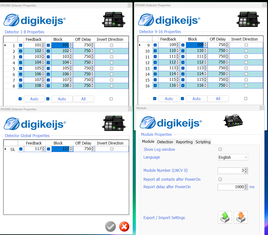

De baan zal omstreeks 6 DR5088RC unit krijgen voor de detectie met railcom ondersteuning.
De configuratie van de eerste unit: De rest is aansluitend geconfigureerd.
Belangrijkste is om "report all contacts after power on" niet aan te hebben. Met 6 units zouden er dik 100 packets terug gestuurd kunnen worden. Dat is niet wenselijk want dan druk je de loconet bus wel erg vol.

Hier staat het gewoon allemaal aan en ik heb er nog wel wat meer dan 6.hvdkooij schreef: 26 mei 2026, 08:39
De truuk is een power on delay in te stellen van de units onderling van ongeveer 200 - 500ms aldus de ontwikkelaar van het spul.
