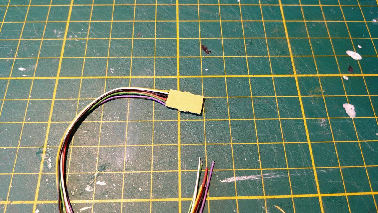

De D&H FH05B voldoet. Mooie is dat die helemaal plat is.. ;)
In ieder geval bedankt.

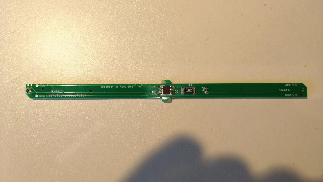

Decoder is plat aan de onderkant en omdat ik daar niets hoef te doen verder kan die mooi op de platte ledstrip geplakt worden. Al met al prima keuze :mrgreen:
